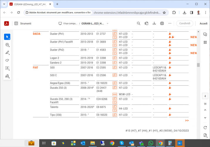

Scusate ma non ho capito una cosa. Avendo un ducato x250 del 2007 ed essendoci sul documento scaricato da Osram solo il simbolo dell'anabbagliante H7 cosa significa? Significa che sono omologate solo per l'anabbagliante? E per le luci di posizione si mette le w5w led?
Esatto, omologati solo Anabbaglianti e posizione, niente abbaglianti, che poi son quelli che servono. Per le posizione temo che si accenderà la spia arancione delle luci

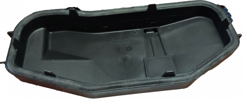

Ciao le ho montate su un 244 e mi trovo bene ma come citato da molti utenti, il corpo ventola è molto vicino alla "calotta" che chiude il faro. Ho scritto calotta e non cuffia perché è un coperchio rigido e mi domandavo se qualcuno conosce un componente simile ma più "profondo" per dare maggiore respiro ai led - oppure se qualcuno ha fatto delle modifiche non far surriscaldare i led. Grazie!
ps. Questa è la calotta che ho attualmente.
Grazie! Allora aspetto una soluzione che mi permetterà di portare tutto a led perchè sinceramente un faro con l'anabbagliante a Led e l'abbagliante a incandescenza mi sembra una ******ata! :-)
