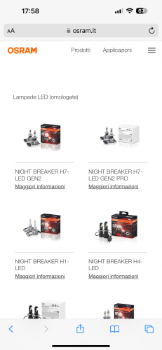

Nella tabella delle omologazioni, infatti, non sono citati nè i GEN2, nè i GEN2Pro.
Solo i "normali" H7, H4, H1 e W5W con relativo mezzo/faro su cui è possibile applicarli.

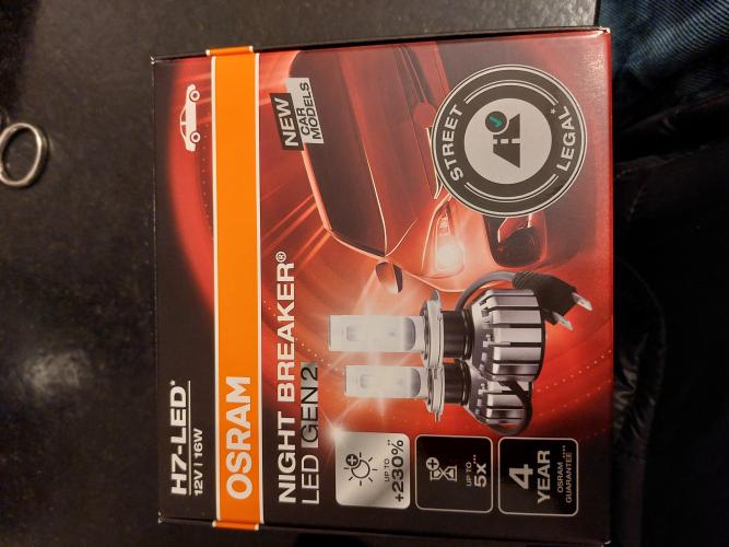

Sulla scatola c'è scritto omologati e c'è il link per scaricare il foglio 17078551672205359959211143385707.jpg
Buonasera ma allora queste gen 2 sono omologate oppure no...anche dal sito non si capisce bene se lo sono...io ho il modello 290 del Ducato  e mi sembrava si potessero montare..ringrazio in anticipo a chi ci capisce qualcosa...

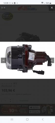

Secondo me sono omologate, a me non cambia perché non lo è il mio fanale 17078585402524367190004286494587.jpg
Puoi cortesemente postare qui il link indicato? Grazie.

Il link porta alla solita pagina. Da lì si scarica, in base al paese, la lista dei mezzi per i quali sarebbe omologata. In alto alla lista elenca le lampade prese in oggetto e il codice delle H7 riporta alle "LED" non GEN2.
Quindi per me al momento tutto quello che NON è la semplice LED non è omologata.
