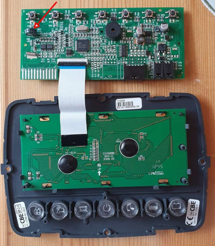

Mi ha lasciato il panello di controlo CBE 320 – CA , all`intero di questo si trova un RG SuperCap (Superkondensator), Per capire meglio é un incrocio fra condensatore e batteria , il voltaggio scritto sopra é 5,5 volt , ora é a 3,2 Volt . Ho letto da qualche parte che sé non ha sufficente corrente non si puo mettere in funzione il panello di controllo . A sostituire questo condensatore / batteria con non altro non é facile perché non trovo l`indicazione + /- Sé saldo la polarità invertita é KO .. Ha qualcuno un esperienza in Merito ? Il mio panello di controllo 320 comunica con il D450 ma trovo solo dei D300 o altro in commercio ..... Ha qualcuno un info in merito ?  La freccia rossa indica il pezzo citato .Grazie in antipo .
, ora é a 3,2 Volt . Ho letto da qualche parte che sé non ha sufficente corrente non si puo mettere in funzione il panello di controllo . A sostituire questo condensatore / batteria con non altro non é facile perché non trovo l`indicazione + /- Sé saldo la polarità invertita é KO .. Ha qualcuno un esperienza in Merito ? Il mio panello di controllo 320 comunica con il D450 ma trovo solo dei D300 o altro in commercio ..... Ha qualcuno un info in merito ?  La freccia rossa indica il pezzo citato .Grazie in antipo . l Rucki
Se c'è scritto 5.5 V quella sicuramente è la tensione massima da non superare altrimenti BOOM.
qualsiasi tensione sotto quel valore può essere corretta.

Ho ingranditi la foto, ma e' molto sgranata...ci vorrebbe un'immagine piu' ravvicinata.
Non sono un radiotecnico, ma a me par di vedere un condensatore variabile; o forse quello che descrivi e' subito dietro, del tipo a disco?
Se puo' esserti utile, ho trovato questo, non sei l'unico ad avevre dubbi....
https://elettronica.narkive.it/...

Inserito il 30/10/2022 alle: 16:09:54
A Sefino
Grazie per la dritta ...  Non mi piacie l`odore di bruciato ...
A Wippet .
----Se puo' esserti utile, ho trovato questo, non sei l'unico ad avevre dubbi...----
Anche un grazie , studio il tutto ..
Il problema é che ho una risposta di un elettronico e pure mi conferma che lui non ha trovato niente  dalla  BCE sullo schema della piatina eletronica con le indicazioni dei valori della componentistica installata ... A sostituire questo condesatore /batteria non é un problema visto che c`é scritto il tipo , mà osservo una scarica di un volt al giorno e nessuna carica ... Deduco che la suluzione migliore é sostituire tutto ...
(La notte porta consiglio )
Saluti a tutti e ancora grazie Rucki
