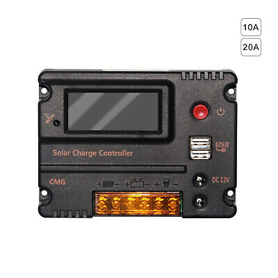

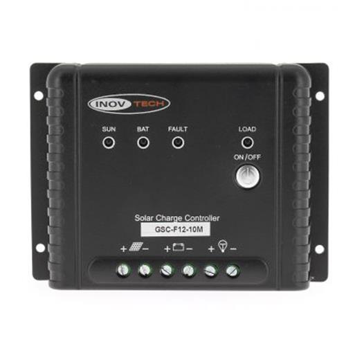

67146_2(3).jpegSalve. Adesso monto questo regolatore mppt, 10a vorrei sostituire con questo
Consigli...

Ciao, se magari scrivi perché vuoi cambiare regolatore e come é fatto l impianto, ti possono dare più consigli wink

Voglio cambiare il mio regolatore xche voglio qualcosa che mi indica i consumi
Ho impianto panello solare 130 w inovtech senza altro Inverter ecc

Ah ok.. Per indicare i consumi serve un regolatore con uscita per il carico (lampadina) con dentro un amperometro. Quello che hai postato penso vada bene
Io ho questo
https://www.epsolarpv.com/produ...
e posso riferirti che indica consumi e produzione con una precisione eccezionale laugh
ATTENZIONE che per monitorare i consumi in quel modo devi collegare TUTTE le utenze al regolatore(uscita lampadina) e non alla batteria, compresa la centralina del mezzo. E quindi é possibile che ti serva un regolatore da più di 10A,almeno 30A...altrimenti quando prelevi 10A va in protezione. Non é un lavoro semplicissimo perché devi studiare bene lo schema del camper per non fare conflitti con il caricabatterie integrato e altre cose.. Io ci ho rinunciato.
Puoi anche tenere il vecchio regolatore e installare un battery monitor con schunt e amperometro come questo, probabilmente ancora più preciso... Ma costa una fortuna surprise
https://www.victronenergy.it/ba...
Anche quest ultimo accessorio ti indica i consumi, ma anche la corrente caricata in batteria.
Inoltre penso che possa misurare anche la corrente caricata con altre fonti oltre al pannello, come alternatore o caricabatterie.
Se invece vuoi misurare solo la produzione del pannello e non I CONSUMI, allora non serve nulla di quello che ho scritto ma basta un regolatore che abbia questa caratteristica.
