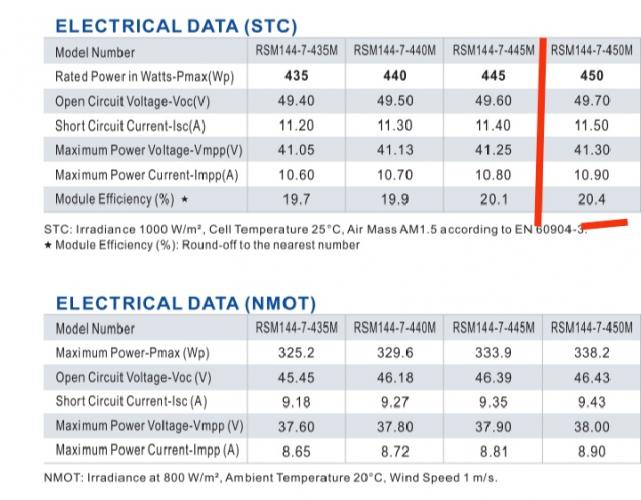

Tra l'altro ho visto che danno i valori di potenza a 800 W/m2 e non a 1000, cosa che comincia a essere comune.
Sulla carta un'ottimo prodotto, anche se le traduzioni tecniche ed i dati di Amazon fanno pena, compresa l'illusione di comprare mericamo.

valori di potenza a 800 W/m2 e non a 1000, cosa che comincia a essere comune. Sulla carta un'ottimo prodotto, anche se le traduzioni tecniche ed i dati di Amazon fanno pena, compresa l'illusione di comprare mericamo.
Su tutti i pannelli per uso civile che ho visto è da qualche anno che in scheda tecnica c'è la potenza nominale a STC (1000w/M2 e CELLE .25 gradi) e NTC o NOCT (800W/M2 E AMBIENTE a 20 gradi).

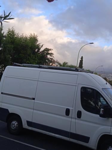

Vuoi mettere un terzo pannello insieme a 2 probabilmente guasti? Io aspetterei! Capisci bene quei pannelli perché non puoi 5enerti pannelli che non rendono sul camper.... Fosse stata la grandine conferma quanto ho sempre
sospettato. L'estrema inaffidabilità dei pannelli flessibili... Se ci vai a vivere ti consiglio pannelli classici. Sia da camper che uno grosso civile non importa... Comunque ho visto van con un solo pannello civile da 380 fino a 450w... ovviamente non conosco il tuo tetto quanto è già occupato... Questi hanno un piccolo van e un solo mega pannello per esempio (induzione,litio e via dicendo..tutto victron, compreso il multiplus 3000va, e lo schermo di monitoraggio color control Gx che solo costa 500 euro, beati loro)
La mia prima scelta erano i pannelli classici, purtroppo avrei dovuto mettere una struttura di supporto con conseguenti costi (non mi fido che la vernice sul tetto possa tenere ancorati i pannelli... non è la sua vernice, ed è stata stesa a mano...quindi l'idea di attaccarci 10/12 kg di pannello non mi faceva stare tranquillo)
Avendo modo di ancorarlo avrei preferito sicuramente un pannello classico da 450 watt per abitazione, ma il problema è la struttura per attaccarlo al tetto.. avrei anche lo spazio..

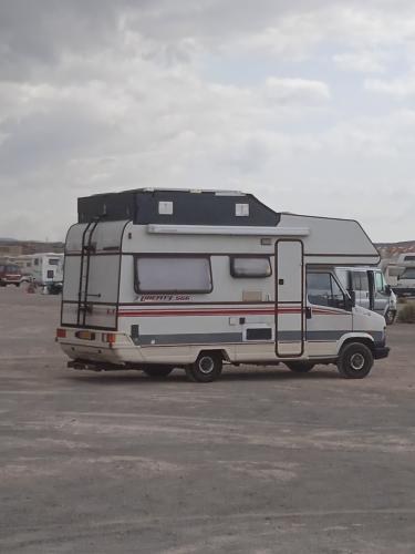

ed è stata stesa a mano...quindi l'idea di attaccarci 10/12 kg di pannello non mi faceva stare tranquillo) Avendo modo di ancorarlo avrei preferito sicuramente un pannello classico da 450 watt per abitazione, ma il problema è la struttura per attaccarlo al tetto.. avrei anche lo spazio..
IMG_20221002_191609_1_copy_1560x2080(4).jpgIMG_20221002_191635_copy_2080x1560(4).jpgIMG_20221002_191558_1_copy_1560x2080(3).jpgIMG_20221002_191657_1_copy_2080x1560(2).jpg
Comprendo il discorso della vernice..ma se non è proprio una roba fatta malissimo,con una superficie di incollaggio grande tipo nel pannello che vedi in foto(340w), per me è veramente impossibile che ceda anche la vernice...
Però ok tu lo sai meglio che lo vedi davvero...
Ribadisco che non mi terrei 2 pannelli compromessi sul tetto, su 3. Sempre che sia quello il problema.
E con una corrente di cortocircuito così bassa e una tensione di MPP in funzionamento altrettanto bassa , propendo per un problema ai pannelli...
Ps: il camper della foto è degli anni settanta..la verniciatura è posticcia...non so quanto bene la abbiano messa ma sono certo che il pannello non si staccherà...

Purtroppo il tetto del furgonato non ha una superficie piana.. è ondulato, quindi la superficie di incollaggio è minore
ad ogni modo i due pannelli sono in garanzia amazon, quindi (a regola) dovrebbero mandarmene due nuovi...
certo rimane da fare il lavoro.. che sarà un gran divertimento angry

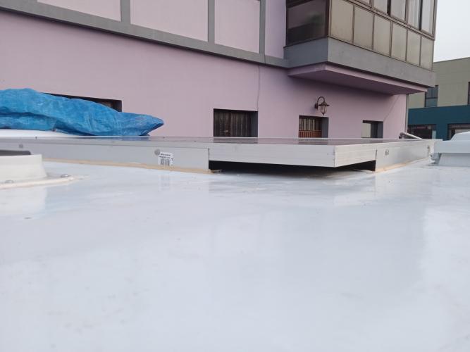

Flessibili incollati su canaline elettriche da 25 mm, a loro volta incollate sul tetto, dove potesse servire, spoiler un paio di cm davanti,.
Tutti i cavi fascettati sulle scatoline di derivazione degli stessi, appena fuori dai pannelli in canaline, dove possibile, le canaline passano sotto i pannelli. non mi va di vederli strappati dai rami.
Nessun problema per i cavi, due bus-bar, tipo barra di terra, una davanti ed una dietro e poi giù con cavi da 25 mm², poi ridotti a 16 mm² per entrare nei Triron.

Flessibili incollati su canaline elettriche da 25 mm, a loro volta incollate sul tetto, dove potesse servire, spoiler un paio di cm davanti,. Tutti i cavi fascettati sulle scatoline di derivazione degli stessi, appena fuori
dai pannelli in canaline, dove possibile, le canaline passano sotto i pannelli. non mi va di vederli strappati dai rami. Nessun problema per i cavi, due bus-bar, tipo barra di terra, una davanti ed una dietro e poi giù con cavi da 25 mm², poi ridotti a 16 mm² per entrare nei Triron.
Ah ok ottimo..ma canaline di plastica? Come reggono il tempo e il.sole? O canaline speciali da esterno?
Le busbar sono coperte dalle intemperie?
Dalla dimensione dei cavi deduco che hai tutto in parallelo no?

I pannelli non hanno nessun segno di danno esterno, oggi sono salito sul tetto, lavato per bene i pannelli e controllato. Sembrano nuovi. La grandine c'è stata ma nulla di esagerato, motivo per cui sono ancora sconcertato
Amazon mi ha già confermato che il prodotto è in garanzia, il problema sarà togliere i pannelli senza accartocciarli come una busta di patatine....sigh

Ma li hai incollati direttamente sulla lamiera?
Ti scaldano il tetto d'estate.
Quando ho sostituito i miei incollati sui profili in PVC, ci ho messo un'attimo a toglierli con il cutter.

Ma li hai incollati direttamente sulla lamiera? Ti scaldano il tetto d'estate. Quando ho sostituito i miei incollati sui profili in PVC, ci ho messo un'attimo a toglierli con il cutter.
Montati su delle strisce di policarbonato alte 1,5 cm spero che la rimozione di conseguenza non sarà troppo dolorosa
