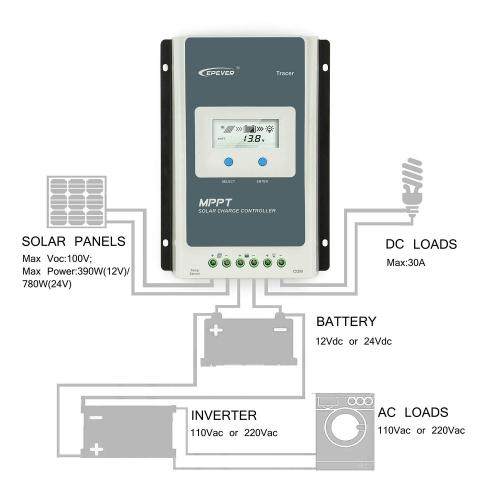

Sei già sottodimensionato col 30 Ampere, hai un pannello dal 270 watt e uno da 200 (?) il regolatore ne tiene al massimo 390 (e secondo me sono stati ottimisti...)
In effetti in questi giorni ho avuto modo di capire meglio come fare un impianto FV su di un VR, verificando cosa hanno fatto su veicoli a largo raggio d'azione e con totale indipendenza da fonti d'enegia elettrica. La maggiorità ha optato per impianti a 24V batterie 12v tranne gli autocarri a 24v comunque ridotta a 12v. Questo dovuto al fattore sezioni cavi e perdite di tensione nei trasporti. Il mio pannello principale mono è un Samsung e le caratteristiche sono eccellenti. Quindi ho optato per questo regolatore, chi mi ha fatto i calcoli sostiene che va bene per le esigenze (non uso inverter) ho già un Honda 1Kw per eventuali necessità. Il regolatore sarà TRIRON4210N-DS2/UCS - Corrente di carica della batteria: 40A - Tensione di sistema: 12/24V - Potenza massima pannelli fotovoltaici: 520Wp @12V / 1040Wp @24V - Tensione massima input Solare(V): 100Voc - Max. tensione della batteria: 32V - Compatibile per batterie: Piombo GEL, AG; Acido Libero, Litio (LiFePO4 e Li-NiCoMn) Entro domani avrò il secondo pannello, meno potente del primo e rifaremo i calcoli esatti. Ti ringrazio del consiglio e nei prossimi giorni eporrò l'idea dell'impianto calcolato. Saluti Alberto

Ciao! Da quello che leggo sulle specifiche del Tracer da 30A e come si legge anche dall'immagine su postata (anche io l'ho acquistato e installato da poco) sostiene in ingresso pannelli a 24V fino a 780W mentre a 12V max 390W, quindi per la configurazione da te proposta va bene.
