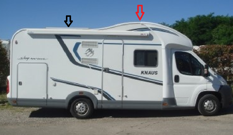

Ciao a tutti, stavo valutando di aumentare l'impianto fotovoltaico presente sul mio mezzo di cui vi allego la foto
attualmente ho un pannello da 100W installato (freccia nera)  ed a causa della conformazione avrei intenzione di montare in corrispondenza della freccia rossa altri due pannelli da 100W cad. ma di tipo flessibile in modo da renderli omogenei alla "gobba" del semintegrale ora veniamo ai dubbi : c'è modo di incollarli senza necessità di forare il tetto? probabilmente dovrò anche sostituire MPPT in quanto attualmente è da 20A con uno da 30/40A e sulla sommità prevedere uno spoiler a protezione? premetto che è l'unico posto dove posso installarli in quanto sulla parte piana del tetto tra oblò antenne e il pannello già installato non c'è ulteriore spazio, in più i pannelli flessibili hanno un peso limitato di 3/4Kg

Nel tuo caso credo che i pannelli flessibili siano l'unica soluzione.
Si possono incollare ma sotto è meglio mettere un profilato alveolare che faccia circolare aria per raffreddare il pannello.
Tieni in considerazione che non avendo il vetro di protezione sono più sensibili a urti, grandine, rami ecc. ecc.
Se hai bisogno di uno spoiler io ne ho uno nuovo che non ho usato per cambio di camper. Se ti interessa possiamo metterci d'accordo.

Normalmente i pannelli sono fissati a dei profili di alluminio che sono a loro volta incollati con sikaflex o simili al tetto.
