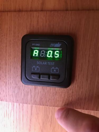

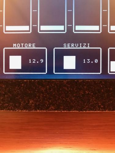

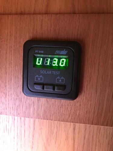

Ciao, sul mio camper sono installati due pannelli solari da 70w collegati a due batterie dei servizi in parallelo secco.
La cosa strana (o forse no) è che mentre caricano, la centralina dei pannelli mi da sempre un valore più alto rispetto alla centralina del camper. Da questo ho pensato che i pannelli caricano solo una batteria.
E' giusto che sia così?

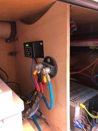

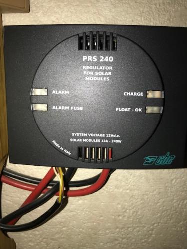

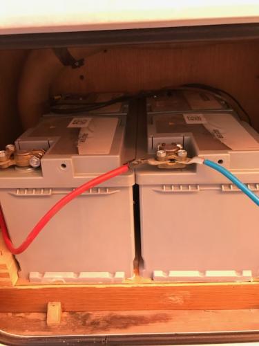

Inserito il 17/08/2018 alle: 08:12:32
Ciao, stamattina ho scattato le foto.
Da quello che capisco il cavo che proviene dal regolatore è collegato alla batteria di sinistra, mentre la centralina è collegata a quella di destra, ecco perchè mentre il pannello carica una segna più dell'altra.
E' corretto che sia così?

Se il cavo rosso dalla batteria dx va a quella sx quelle due batterie sono in parallelo diretto, quindi il punto.di lettura ed immissione sono ininfluenti.
Le due letture diverse sono per Batteria Motore (BM) e Batteria Servizi (BS), quelle che hai fotografato sono il gruppo "Batteria Servizi" mentre quella motore è quella di avviamento, nel cofano motore generalmente o dove posizionata a seconda della meccanica, giusto quindi che leggi tensioni diverse se il motore è spento (le BM e BS sono collegate tra loro solo a motore acceso).
La tua centralina a me pare dia indicazione coerente quindi, rispetto a quella solare: 13V BS e 13V solare. Il 12.9 è della BM, non collegata al parallelo come scritto qualche riga sopra.
