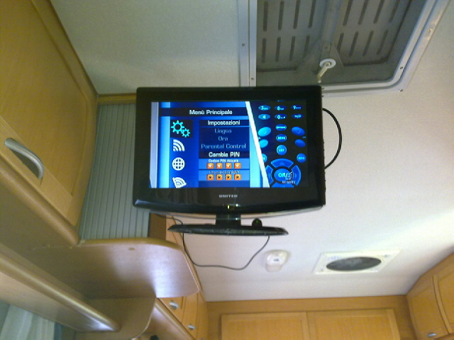

Mcpatrizia
Mcpatrizia
16/08/2016 81
Inserito il 21/01/2017 alle: 21:01:27
La tv è mia, l'antenna anche ma il telecomando è di mia moglie..va bhe c'è di peggiofrown
Michele
