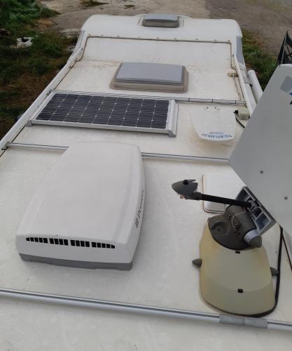

Buonasera, vorrei aumentare i watt sul tetto del mio camper ma lo spazio necessario è poco. Attualmente ho un solo pannello da 100w monocristallino con regolatore pwm, mi servirebbe trovare pannelli a misura da implementare sugli spazi rimasti tra i vari oblò e accessori per raggiungere se possibile 250/300w... ho a disposizione questi spazi, 90x50 - 60×50 - 110x50 - 100x50 -  80x80  inoltre sullo spazio dove c'è il pannello attuale ci sarebbe la possibilità di mettercene uno più grande ma togliendo quello che c'è, questo lo devo valutare, oppure affiancarne uno stretto e lungo...ora il problema è trovare pannelli di queste dimensioni e valutare se conviene cambiare anche quello che c'è con pannelli da uso civile, ovviamente cambiando il regolatore con un mppt, oppure aggiungere pannelli per camper ma non so se trovo queste misure particolari... sapreste indicarmi dei siti dove trovare gli uni o gli altri, grazie... allego foto del tetto
15/06/2018 11024
Inserito il 07/03/2019 alle: 23:49:33
In risposta al messaggio di emmespanish del 07/03/2019 alle 23:04:33
sugli spazi rimasti tra i vari oblò e accessori per raggiungere se possibile 250/300w... ho a disposizione questi spazi, 90x50 - 60×50 - 110x50 - 100x50 -  80x80  inoltre sullo spazio dove c'è il pannello attuale ci sarebbe la possibilità di mettercene uno più grande ma togliendo quello che c'è, questo lo devo valutare, oppure affiancarne uno stretto e lungo...ora il problema è trovare pannelli di queste dimensioni e valutare se conviene cambiare anche quello che c'è con pannelli da uso civile, ovviamente cambiando il regolatore con un mppt, oppure aggiungere pannelli per camper ma non so se trovo queste misure particolari... sapreste indicarmi dei siti dove trovare gli uni o gli altri, grazie... allego foto del tetto    Marco

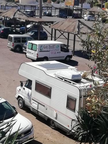

Potresti levare il vecchio e vedere se ci sta un pannello da 250wat..
Secondo me ci sta anche da 300 se lo. Monti rialzato su quelle sbarre di alluminio orizzontalmente a fianco all antenna...
Potresti anche montarne 1 in pendenza sulla. Salita della mansarda come ha fatto NUVOLA2.
secondo me è addirittura meglio poiché in estate non perdi nulla mettendolo leggermente obliquo, invece in inverno, orientando la pendenza verso sud potresti addirittura avere un vantaggio rispetto a un pannello orizzontale.
Detto questo riguardo le misure che hai postato fai una ricerca a random sui venditori online a vedere cosa c'è smiley
Il mio. Da 300 secondo me lo faresti stare al posto di quello attuale... O da 250...

Ora che guardo meglio la seconda foto forse anche a fianco all antenna nin hai molto spazio togliendo il tuo... Tuttavia puoi spostare l antenna (presumo sia semplice) in avanti e risolvere definitivamente il problema ...
Purtroppo quell'antenna terrestre è a palo, lo spazio dove c'è il pannello è, all'interno delle barre 130x90 e un pannello da 300w non ci va ma nemmeno uno da 250 credo, non so se montandolo sopra le barre quanto recupero, devo misurare... anche per me sarebbe meglio metterne uno solo più grande togliendo quello che c'è e cambiare il regolatore ma dovrei almeno raddoppiare se non triplicare i watts sennò non vale la pena...

A occhio e croce, togliendo quello che c'è e mettendolo sopra le barre dovrei recuperare una ventina di cm in larghezza e avere 130x110, forse poco più in larghezza, esiste un pannello di queste dimensioni, abbastanza quadrato? se non è sufficiente mi tocca fare il puzzle dei pannelli ma preferirei evitare...
per hunter85, quant'è il tuo da 300?
p.s. Purtroppo fare tutto il lavoro solo per raddoppiare secondo me non vale la pena... l'ideale sarebbe arrivare a 300w ma li non credo ci vada...

... il problema per me è che l'altezza massima è 130cm e aumentando la potenza aumenta anche l'altezza... dovrei trovare un pannello con misure atipiche...

dalle foto non si capisce bene, ma, secondo me togliendo quello che c'è e mettendolo longitudinalmente fissato alle barre, (sporgenddo in avanti fino vicino all oblo sfruttando tutto lo spazio tra oblo e condizionatore), ce ne dovrebbe stare accanto un altro identico e gua non sarebbe poco.
L'attuale pannello è alto 120cm, lo spazio all'interno delle barre è 90, mettendolo sopra le barre e occupando tutto lo spazio disponibile forse c'entro pelo pelo, nell'altro verso ce la farei perché avrei un ingombro di 110 e ho 130cm disponibili... potrebbe essere una buona soluzione, certo, raddoppierei i watt che è sempre meglio che niente ma credo che 200w siano tantissimi d'estate ma comunque pochi d'inverno... credo che 300w siano una potenza che ti garantisce una certa autonomia anche in inverno ma non ce la faccio con le misure...

Quanto e' lo spazio in larghezza di fianco al condizionatore dove potresti mettere un pannello lungo e stretto ?

Quanto avresti longitudinalmente tra condizionatore e oblo centrale? Sempre rialzato sopra le sbarre...

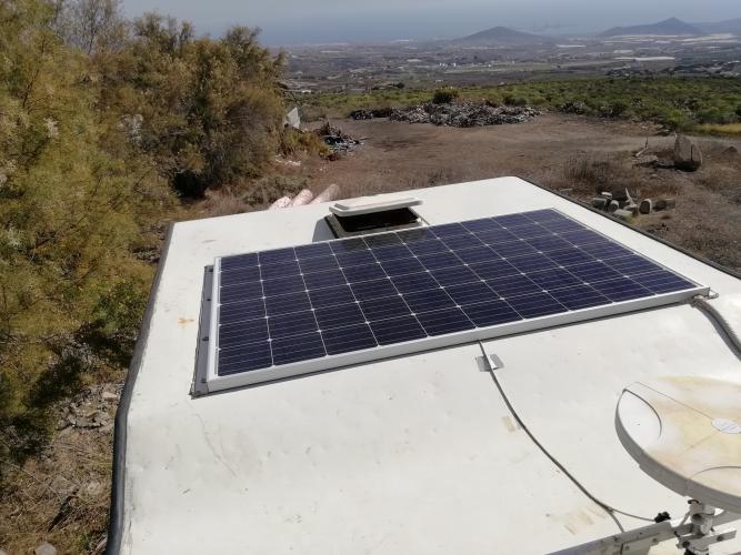

Sto cercando una foto del pannello dell utente Nuvola 2 da 300 watt mesao trasversalmente in pendenza sulla discesa della mansarda. È molto soddisfatto del rendimento (parlava di 10A in gennaio in sicilia).
Ma non la trovosad
15/06/2018 11024
Inserito il 08/03/2019 alle: 15:52:12
In risposta al messaggio di emmespanish del 08/03/2019 alle 14:06:28
È l'altezza il mio problema...

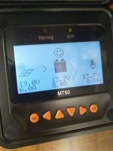

Stamattina ho tirato fuori dal portico il camper mezz'ora per mostrarlo a un amico. Era fermo da 15 gg senza consumi sulla BS e aveva avuto due turni da 9 ore di connessione alla 220 (uso un timer settimanale) infatti la BS risultava quasi al massimo.
Comunque alle 10 di mattina dell'8-3 a latitudine BS e a BS già sazia, i 2x140 W con MPPT mi davano 8.4 A. Tanto per avere un ordine di grandezza
Marco, mono o poli è circa lo stesso, l'importante è che trovi la dimensione che ti sfrutta bene lo spazio a disposizione con più W possibile. Meglio comunque che la tensione alla massima potenza sia pressochè uguale: facendo il parallelo, questo si stabilisce alla V minore tra le due, quindi se non differiscono troppo si "taglia" pochissimo o nulla come W. (Se invece li mettessi in serie, dovrebbero essere uguali le correnti).
Ovviamente se sono in serie è necessario un mppt. Ma conviene comunque anche in parallelo.

110x50... diciamo un 80w?

Quanto avresti longitudinalmente tra condizionatore e oblo centrale? Sempre rialzato sopra le sbarre... Sto cercando una foto del pannello dell utente Nuvola 2 da 300 watt mesao trasversalmente in pendenza sulla discesa della mansarda. È molto soddisfatto del rendimento (parlava di 10A in gennaio in sicilia).  Ma non la trovo
Tra le barre ho 90cm, credo di recuperare fino al maxiobló una ventina di cm, max 25, mi sono dimenticato di prendere questa misura, domani provvedo...
in pendenza sulla mansarda non avrei molto spazio tra i due oblò, forse però se mi metto a filo degli oblò e rialzo un poco dietro verso la coda ci dovrebbe entrare un bel pannello perché ho tutta la larghezza, devo misurare...
