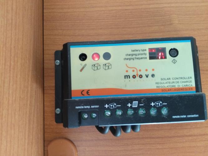

Ho un pannello da 100 watt,con il relativo regolatore,è corretto come settato?

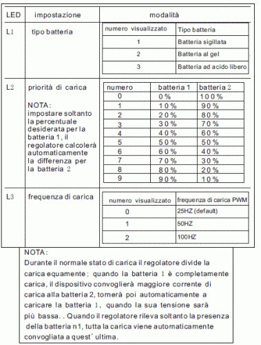

Senza la tabella che avrai nelle istruzioni è difficile sapere a cosa si riferiscono quei numeri sul display.

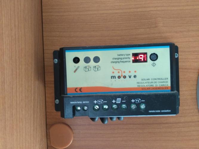

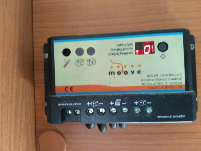

Scelta 1: batteria sigillata
Scelta 2: 90% Batt1 e 10% Batt2,  non avendo la Batt2, va tutto sulla uno ;-)
Scelta 3: Pwm a 25Hz (default)
Se hai una AGM o comunque una batteria sigillata, tutto quel settaggio va bene.
Renzo.

In risposta al messaggio di dekracap del 23/08/2018 alle 20:10:51
https://www.iorisparmioenergia....
questo il manuale

Si la batteria è agm,come faccio a sapere se carica? Il voltaggio della batteria servizi non deve essere più alto?
il led della batteria è:
Fisso se in  carica
Lampeggiante se completamente carica
A volte di notte e' fisso e' normale?

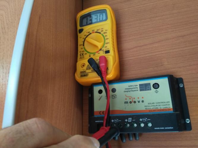

>Si la batteria è agm, come faccio a sapere se carica?
Intendi dire se la batteria si sta caricando? Se si occorre misurare la corrente della batteria, o con un amperometro o col suo strumento dedicato MT1 (mi sembra).
Di notte led fisso? Non lo so se e' normale, magari se c'e' qualcuno che gia' possiede quel regolatore puo' confermare, e' venduto anche come REGDUO.
Puo' darsi che sia cosi, purtroppo il manuale non fornisce i valori di "decisione" delle segnalazioni.
Comunque, con pannello attivo e batteria carica, dovresti trovare 13.7V sulla batteria e 20-21V sul pannello (se e' un 36 celle)
Renzo.

>Si la batteria è agm,come faccio a sapere se carica? Intendi dire se la batteria si sta caricando? Se si occorre misurare la corrente della batteria, o con un amperometro o col suo strumento dedicato MT1 (mi sembra).
Di notte led fisso? Non lo so se e' normale, magari se c'e' qualcuno che gia' possiede quel regolatore puo' confermare, e' venduto anche come REGDUO. Puo' darsi che sia cosi, purtroppo il manuale non fornisce i valori di decisione delle segnalazioni. Comunque, con pannello attivo e batteria carica, dovresti trovare 13.7V sulla batteria e 20-21V sul pannello (se e' un 36 celle) Renzo.
Le celle domani le conti,le misurazioni che ho inserito sono quelle di oggi con sole pieno.

Visto ora il link al manuale, occhio che proprio in quel manuale c'e' un errore a pag.5 , la tabella del tipo di batteria e' errata, e' corretta quella messo da me.
Segnalazione di qualche anno fa:

Si io l' ho impostato come dici tu, le batterie sono in parallelo secco e per quella del mezzo ho parallelatore.
