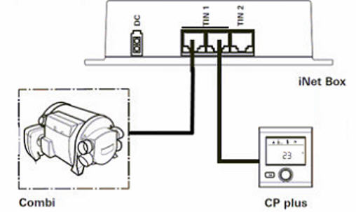

Sabato scorso, ho ritirato il nuovo mezzo (Knaus SUN Ti 700MEG) e durante la verifica con il tecnico del conce sul funzionamento dei vari accessori, abbiamo notato un funzionamento "strano" del CP Plus iNet Ready con il pannello di controllo Knaus (EL 526). In pratica succede che:
  • se sul pannello di controllo Knaus imposto a OFF la stufa ed il boiler, accendendoli sul CP Plus rimangono attivi per pochi secondi poi si impostano automaticamente su OFF (come da impostazione sul pannello Knaus)
  • se viceversa, li accendo sul pannello di controllo Knaus e successivamente li spengo sul CP Plus dopo pochi secondi si riaccendono (idem come sopra)
Leggendo il manuale si evince che:
Operating the Truma heating via the Knaus control panel is then only possible when the heating is not being controlled on the Truma control element.
Quindi sembra che, avendo installato l’iNet-Box:
il pannello di controllo Knaus non “sente” collegato il CP Plus e di fatto gestisce lui la Combi cool
La prima prova che farei, è quella di scollegare il cavo di controllo sulla Combi (connettore 47 in alternativa 48) e verificare se entrambi i pannelli di controllo perdono la connessione con la Combi. Se così fosse, significa che il CP Plus è collegato al pannello di controllo Knaus che a sua volta è collegato alla Combi. Quindi per riattivare l’iNet-Box, basterebbe “slegare” i due pannelli di controllo e collegare solo il CP Plus all’iNet-Box.
Se invece si scollega solo il CP Plus ? Come cavolo è collegato il pannello Knaus alla Combi se è possibile connettere un solo cavo al connettore 47/48 della Combi ?
Porca vacca, sono in “palla” blush si accettano qualsiasi consigli sulle verifiche/prove/and so on da effettuare ...

Sabato scorso, ho ritirato il nuovo mezzo (Knaus SUN Ti 700MEG) e durante la verifica con il tecnico del conce sul funzionamento dei vari accessori, abbiamo notato un funzionamento strano del CP Plus iNet Ready con il pannello
di controllo Knaus (EL 526). In pratica succede che: se sul pannello di controllo Knaus imposto a OFF la stufa ed il boiler, accendendoli sul CP Plus rimangono attivi per pochi secondi poi si impostano automaticamente su OFF (come da impostazione sul pannello Knaus) se viceversa, li accendo sul pannello di controllo Knaus e successivamente li spengo sul CP Plus dopo pochi secondi si riaccendono (idem come sopra)  Leggendo il manuale si evince che: Operating the Truma heating via the Knaus control panel is then only possible when the heating is not being controlled on the Truma control element.   Quindi sembra che, avendo installato l’iNet-Box:   il pannello di controllo Knaus non “sente” collegato il CP Plus e di fatto gestisce lui la Combi   La prima prova che farei, è quella di scollegare il cavo di controllo sulla Combi (connettore 47 in alternativa 48) e verificare se entrambi i pannelli di controllo perdono la connessione con la Combi. Se così fosse, significa che il CP Plus è collegato al pannello di controllo Knaus che a sua volta è collegato alla Combi. Quindi per riattivare l’iNet-Box, basterebbe “slegare” i due pannelli di controllo e collegare solo il CP Plus all’iNet-Box.   Se invece si scollega solo il CP Plus ? Come cavolo è collegato il pannello Knaus alla Combi se è possibile connettere un solo cavo al connettore 47/48 della Combi ?     Porca vacca, sono in “palla”  si accettano qualsiasi consigli sulle verifiche/prove/and so on da effettuare ...   Grazie   Ciao a tücc vâr pussée la tòlla de l'òr
Ieri pomeriggio ho provato ad escludere completamente l’Inet-Box, ma il problema sussiste surprise
Se domani riesco, verificherò se l’RJ11 del CP Plus è connesso alla centralina:
  • se SI, lo collego direttamente alla Combi
  • se NO, booooooooo vedrò ...

Per chi fosse interessato … dal CP Plus esce un cavetto con due singoli cavi (connessi ad un connettore RJ11) ed entra nel pannello di controllo Knaus ...
Staccando il connettore, il CP Plus ritorna a comandare al 100% la Combi yes nel caso che il CP Plus non dovesse funzionare, basta ricollegare l’RJ11 e si comanda la Combi dal pannello di controllo Knaus wink
