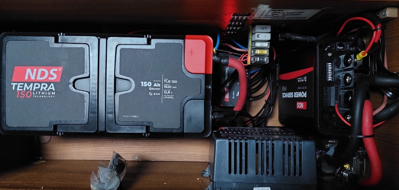

Scusami Salvatore ma nel WE ero a Torino, dal concessionario Hymer, e proprio per installare la batteria NDS Tempra 150 e il pannellino in oggetto, e avevo gia precedentemente il regolatore solare NDS.
Tutti gli apparecchi NDS sono collegati tra di loro con un sottile cavo (tipo telefonico) e tramite N-BUS e colloquiano tra loro.  La batteria ha incorporato un RTX Bluetooth e quindi con il telefono e la app si puo monitorare sia la batteria ma anche tutti gli altri apparechi NDS collegati nel N-BUS, quindi il regolatore solare NDS, eventuale DcDc NDS, o inverter NDS.
Quindi la batteria è il centro principale della rete N-BUS,  sulla batteria ci sono due connettori BUS, e da li un cavetto va al regolatore solare e un altro va al pannellino di controllo, così almeno nel mio caso.
Anche il collegamento bluetooth con il telefono parte dalla batteria e fornisce i dati anche degli altri apparecchi.  Da me anche il regolatore solare ha un suo bluetooth, che finora ho usato quello, ma installando la batteria è questa che prende il sopravvento e quindi la trasmissione bluetooth arriva solo da questa e non piu dal regolatore solare (ma sempre per tutto, batteria regolatore solare etc...).
Il pannellino quindi è comodo e funziona bene, ma non è indispensabile, ma secondo me vale la pena metterlo comunque salvo che non ci siano problemi insormontabili per dove e come metterlo.
La app la puoi scaricare QUI , se hai android, come ho fatto io.

Devo dire che il pannellino di controllo/comando lo ho trovato fatto bene e fornisce molti dati utili e chiari da interpretare.
Unico aspetto negativo della sostituzione della batteria BOS S (la Litio di serie di Hymer) con la batteria NDS, è che questa ultima non è compatibile con il BUS usato da Hymer e quindi non la vedo piu sul pannello Touch Hyer dove leggo 0%, ma non è un gran problema avendo il pannellino NDS.
Che poi potrebbe anche essere che ci sia modo di fare colloquiare i due protocolli differenti, ma per ora non ci sono informazioni al riguardo, ma è stata posta la domanda alle rispettive aziende.
