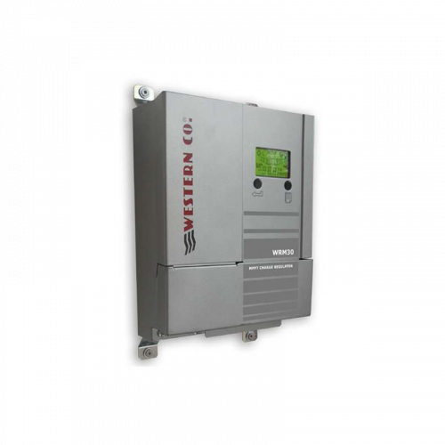

Unica soluzione per fare come dici 12 e 24 v
è avere un MPPT con doppia entrata
https://www.solbian.eu/it/weste...
si regola da solo al meglio della resa.

In risposta al messaggio di franco49tn del 12/06/2018 alle 15:19:08
Unica soluzione per fare come dici 12 e 24 v è avere un MPPT con doppia entrata si regola da solo al meglio della resa.
Grazie Franco, non sapevo dell'esistenza di questo con due ingressi autonomi.
Molto bello, ma...anche il prezzo wink

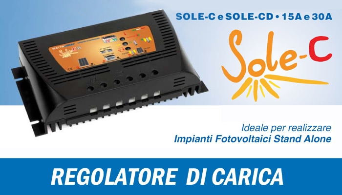

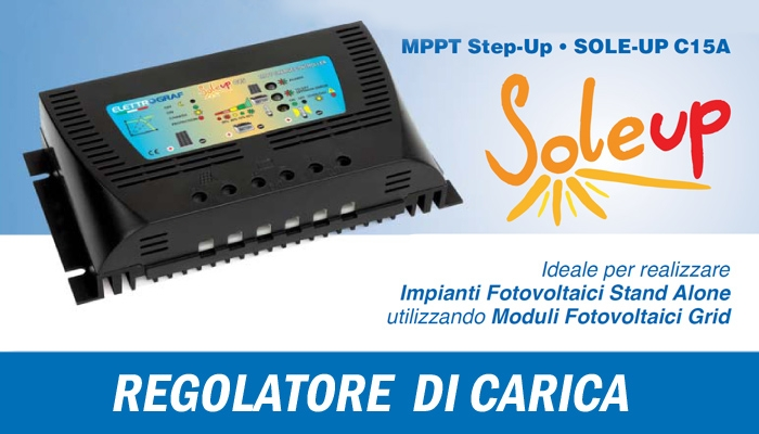

Si trova , sempre a due ingressi anche a meno
occorre cambiare marchio con questo altro :
E' un poco difficile trovarli , ma qualcuno ancora  esiste

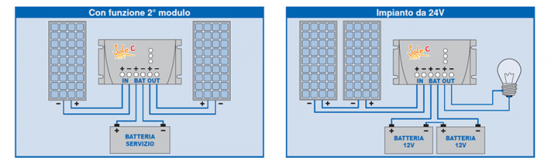

Questo ha la doppia entrata selezionabile
Con la funzione  “Secondo Ingresso Modulo” è possibile utilizzare l’uscita normalmente destinata ai “Carichi”, quando questa non è necessaria, e connettervi un secondo “Modulo Fotovoltaico”. Così facendo SOLE potrà sopportare la stessa corrente del primo ingresso moduli, questo a parità di potenza dell’impianto fotovoltaico consentirà di installare un numero notevolmente inferiore di regolatori di carica.
Tutte le funzioni del regolatore di carica SOLE, sono facilmente selezionabili posizionando adeguatamente i ponticelli sulla connessione posteriore.
Grazie alla sua interfaccia, è possibile collegare una serie di accessori e dispositivi esterni per il controllo e la misura di parametri elettrici o ambientali del sistema.

Ho dato un'occhiata,
il primo
MPPT (si spera) gestisce un solo pannello, almeno mi sembra, visto in fretta.
Il secondo
puo' avere due ingressi per due pannelli ma essendo un PWM devi avere i pannelli con la stessa tensione.
Ho la vaga sensazione che abbiano poco da spartire con il Western.
Renzo.

Ho dato un'occhiata, il primo MPPT (si spera) gestisce un solo pannello, almeno mi sembra, visto in fretta. Il secondo puo' avere due ingressi per due pannelli ma essendo un PWM devi avere i pannelli con la stessa tensione. Ho la vaga sensazione che abbiano poco da spartire con il Western. Renzo.
A pag. 4 e 5 dicono  che
I pannelli possono esssere
Diversi di N° celle
Diversi di dimensioni
Diversi di potenza
____________________________________________________
https://www.tauitalia.com/wp-co...
La funzione ingresso secondo modulo nel regolatore Bravo permette all’utente il collegamento di un secondo pannello solare sugli ultimi 2 morsetti del regolatore trasformando così l’uscita del regolatore in un secondo ingresso. In cui può essere collegato un modulo fotovoltaico completamente diverso rispetto al primo sia per potenza, per dimensione, che per quantità di celle. Bravo al suo interno dispone di un sistema di ricarica da 15 Ampere completamente separato rispetto al primo che lo rende versatile in qualsiasi situazione e con qualsiasi tipo di modulo collegato. Così che sui suoi due ingressi può supportare per esempio un modulo da 75W e uno da 100W, un modulo in silicio monocristallino e uno policristallino, un modulo nuovo e uno vecchio. Si raccomanda che per questa funzione il jumper 1 sia inserito come da disegno sopra riportato.
Si regola da solo !
