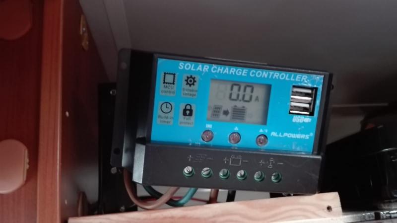

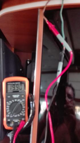

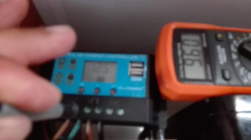

Buonasera a tutti, ho un problema con il mio pannello solare nel senso che non carica piu da prove fatte noto che staccando
i cavi dal regolatore e misurando con il tester mi trovo 19,90 riattacandoli al regolatore mettendo i puntali sulle viti del regolatore
leggo 9,80 e non passa verso la batteria.ho provato a baipassare l impianto esistente con due cavi volanti dal regolatore alla batteria e cambiando il regolatore senza risultati grazie a tutti allego foto Franco IMG-20180810-WA0002(5).jpgIMG-20180810-WA0001(5).jpgIMG-20180810-WA0000(5).jpg

Ciao Paolo grazie per la risposta  i19,90 che leggo è  la misura che leggo sui cavi del pannello scollegato dal regolatore
il regolatore né ho provato anche un altro stesso risultato le batterie non dovrebbero avere problemi visto che dopo 4 gg senza
corrente erano ancora a12,2 comunque proverò a separarle e provarne una alla volta grazie Paolo.Franco

Ciao titan per essere  sicuro ho separato le due batterie e attaccati 2 fili volanti dal regolatore a una batteria ma il risultato

comunque oggi sotto sole pieno misurato sui cavi staccati dal regolatore mi dava 19,9volt e 4,86A
per essere sicuro di dispersioni ho collegato con 2 cavi volanti da 6mm dal regolatore alla batteria
ma batteria era 12,2 e tale è rimasta.Ciao e grazie dell' aiuto franco

Ciao intendevo che le misure le ho fatte sui cavi che arrivano dal pannello IMG-20180810-WA0002(6).jpg

Ciao dek. Si il pannello è da100 watt.. allora sulle  viti dei cavi del pannello leggo 9,80 mentre sulle viti dei cavi delle batterie leggo 12,3 che è la tensione che leggo anche sulla batteria ciao e grazie della risposta franco
