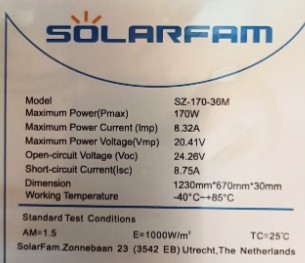

Ho un problema ad un pannello monocristallino da 170w (2 anni d'età)
E' collegato ad un mppt Victron 75/15 e una lifepo4 (che risulta carica al 70% -13.40v)
Sul tetto c'è un altro pannello policristallino  da 175w (di 5 anni) collegato ad un secondo mppt Victron.
Entrambi hanno gli stessi parametri di confiigurazione e sono sincronizzati fra loro dovendo entrambi caricare una lifepo4
Il problema:
Il primo pannello mono da 170w sembrerebbe funzionare abbastanza bene per circa 40-50 Min eroga 65watt  poi scende gradatamente sui 35w... Sembrerebbe che scaldadosi al sole vada in standby...
La superficie è pulita senza macchie ne lesioni superficiali
Il secondo pannello policr. 175w invece contestualemte (stesso momento) eroga >130w stabili costanti a parità di luminosità.
La temperatura ambiente  33°-34° .
A fine giornata il 175w rende Wh più del doppio rispetto a quello da 170w, cosa che non avevo mai rilevato in precedenza, erano sempre abbastanza simili.
Ho controllato le connessioni del MC4 e sembrano regolari e non hanno surriscaldamenti, anche mppt sono appena tiepidi...
La tensione a vuoto (scollegato mppt) è di 20.65v
Qualche suggerimento?
Cordialmente Gigi

La sola tensione a vuoto di 20,65 V in caso non ci fossero problemi mi fa pensare a temperature delle celle alta un qualcosa come 70-75°C che potrebbe essere plausibile dato il periodo e temperatura ambiente indicata e presumo pieno Sole data la potenza generata dall'altro pannello.
Prova a fare come ha indicato Marco.

Fatto tutti i test disattivando alternativamente i due mppt e togliendo anche la sincronizzazione nella rete VeSmart non cambia il rendimento istantaneo di quello collegato....
Oggi provo ad invertire i regolatori e vediamo, anche se il cielo è offuscato non credo arrivi a scaldare tanto la superficie dei pannelli come i giorni scorsi...

Ho fatto l'inversione dei due mppt.
Prima ho "acceso" il 175w collegato al 75/15 ed ha iniziato subito a rendere 123watt nonostante cielo velato
Ho aspettato 5 minuti e visto che il rendimento istantaneo era stabile, leggere fluttuazioni, l'ho ricoperto completamente e "acceso" il pannello da 170w collegato al mppt 100/20, quello di cui si  sospetta un vizio di comportamento.
Questo ha iniziato immediatamente con un 84w per poi scendere rapidamente nel giro di 4 -5 minuti a 40-45 w restando su questo valore...
Quindi gli mppt sono perfettamente funzionanti, il pannello 170w soffre di qualcosa...
La superficie è pulita e lucida, senza lesioni apparenti neppure sulle minuscole linee elettriche delle celle ( non si vedono imperfezioni)
Ultima verifica riguardante i 4 connettori MC4 che proverò sostituire e saldare con una goccia di stagno... anche se appaiono integri...
Cordialmente Gigi

Inserito il 14/07/2026 alle: 11:33:54
La superficie del pannello è calda, ma si può appoggiare tranquillamente la mano senza scottarsi.
Allora ho fatto questa prova empirica.
Ho coperto il pannello con una coperta piuttosto spessa e ovviamente il pannello si è spento.
Dopo di che ho bagnato la coperta con dell'acqua e ho aspettato e si inzuppasse quel tanto da poter assorbire il calore del pannello stesso.
Quando l'ho tolta dopo 10 minuti il pannello è tornato sui 80watt per qualche minuto poi iniziato a scendere nuovamente perdendo efficienza.
Il pannello è imbullonato alle staffe proprio per poterlo rimuovere facilmente senza staccare tutto...
Aspetto una giornata più fresca..
Cordialmente Gigi

Dal morsetto mc4 fino al mppt è tutto uno spezzone di 6 mt circa, dovrei mettere un interrutore!
Ho sentito il venditore che me lo sostituisce essendo ancora in garanzia fino a domani (pensavo di essere fuori)  smiley
A questo punto aspetto il nuovo pannello che ho scelto (200w/24v) dimensioni leggermente diverse ma ci sta senza problemi
