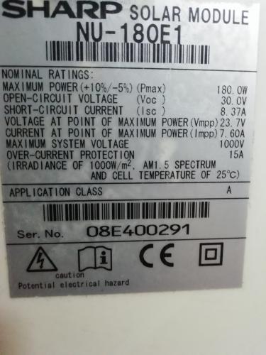

Buongiorno a tutti i Camperisti ,sono in possesso di un pannello solare per uso civile con le caratteristiche descritte in foto. Posso momtarlo sul Camper ? Se si, quale Regolatore dovrei adottare? Grazie delle vostre risposte.IMG_20230406_124418.jpg

Certo che puoi.
Aggiungi questo e sei a posto.
EPEVR MPPT Solar Charge Controller Tracer A Serie 10A/20A/30A/40A con 12V/24V DC Identificazione automatica della tensione di sistema(30A+MT50) : Amazon.it: Commercio, Industria e Scienza
  (Versione da da 20A è più che sufficiente)

Certo che puoi. Aggiungi questo e sei a posto. EPEVR MPPT Solar Charge Controller Tracer A Serie 10A/20A/30A/40A con 12V/24V DC Identificazione automatica della tensione di sistema(30A+MT50) : Amazon.it: Commercio, Industria e Scienza  (Versione da da 20A è più che sufficiente)
Ti ringrazio molto dell'informazione.

Montato e attivato, funziona tutto egregiamente.

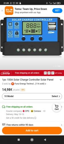

Ma ho visto che vende a 129 euro regolatori mppt cinesi da 20A marca POWMR (anch'essi abbastanza popolari ma di qualità generale inferiore a epever) che su Alibaba o AliExpress arrivano a 60 euro spedizione inclusa surprise.
Tutti quei cesso-kit solari economici di Amazon (state alla larga!) Con pannello, supporti, cavi e regolatore, hanno un regolatore Pwm da 15 o 20 A che su Alibaba si compra a 3 euro al pezzo! Non sto scherzando. È robaccia pericolosa. Ho visto uno di quegli affari personalmente distruggere una batteria caricando a 16/17v costanti e nel display appariva 14.4v in assorbimento e 13.8 un mantenimento. Ma era solo il display! La tensione reale era tutta sballata!!

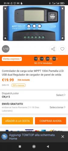

Guardate questi 2 modelli da 100A e 15 euro!
qualcuno mi spiega come quei morsetti possano permettere il passaggio di 100A??
Uno ha scritto Mppt e chiaramente non lo è (nel manuale scrive"imita il funzionamento di un Mppt laughlaugh)

A una signora italiana che aveva appena comprato il camper in Italia ho tolto uno di questi affari che era stato messo, da 15A  con un pannello civile da 300w. Pannello che SOLO PER MIRACOLO NON SI ERA STACCATO IN AUTOSTRADA! messo con 4 vitine su barre sottilissime sospese da lato a lato sui corrimano del tetto!! Un catafalco da 20 kg!!

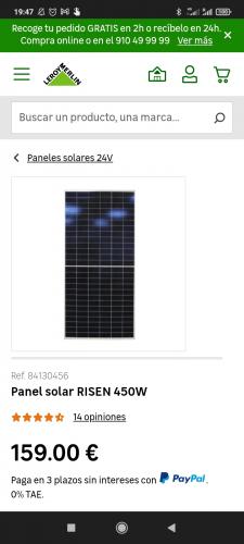

Il mio attuale pannello pagato 10 mesi fa 179 da Leroy Merlin (169nscintato).
Ora è a 159 e 149 con tessera sconto.
il bello è che sul sito scrivono 24vlaugh.
Ma fa 49v a circuito aperto e 41 di tensione mppsurprise
Per la domanda, con quel pannello va bene qualsiasi mppt da 15 o 20A e tensione in ingresso anche solo 60v.
