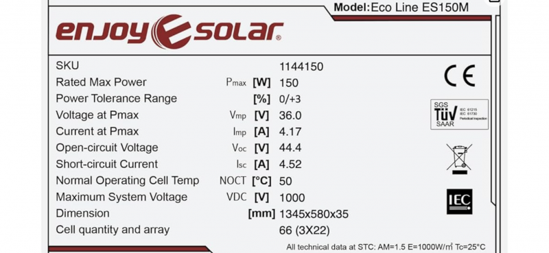

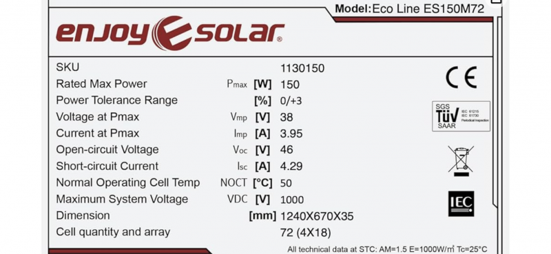

Salve a tutti, ho intenzione di montare 2 pannelli in parallelo da 150w e la mia scelta ricade tra questi 2 (in fondo al messaggio i dati tecnici): oltre a lievi differenze su voltaggi/amperaggi e sulle dimensioni, meglio avere 72 celle (4x18) o 66 celle (3x22), o non cambia nulla? E perché? I prezzi sono sovrapponibili, rispettivamente 155 e 166€. GrazieFED7A0B0-34BA-4C71-936B-A15A898677CA.png6CD3507A-E3E3-4270-ADA5-FC506A64B3FC.png

Diciamo che la differenza sostanziale trai 2 sono le misure, il primo, la cui misura è 1240x670 mm, si presta facilmente nella sostituzione di un tipico pannello da 100W a 36 celle le cui misure erano/sono intorno ai 1240x540 mm.
Condivido il suggerimento di Marco m48, verifica per bene e con calma la disponibilità di spazio sul tetto.

Ho cercato ovunque un pannello civile ma purtroppo non ci va di larghezza…lo standard è 115 cm circa, ne ho trovati alcuni larghi sui 100cm ma comunque non ci siamo, al massimo dispongo di 97cm di spazio in larghezza. Grazie a tutti per i suggerimenti, prenderò il più economico tra i 2
