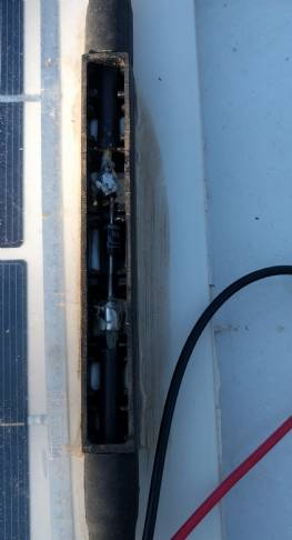

Ciao a tutti,
mi sa che mi si è rotto il pannello.
Oggi sono incidentalmente andato al camper e ho notato che la tensione segnata dal voltmetro era bassa per essere sotto il sole, ho fatto qualche indagine rapida.
Ai capi del pannello leggo 0,4 volt un valore confermato dal tester oltre che dal regolatore solare, purtroppo non ho provato a leggere la tensione scollegando quest'uiltimo.
Ho aperto la scatola dove ci sono i collegamenti del pannello nella speranza di trovare qualcosa anomalo ma non è così ci sono solo due fili e il diodo (allego la foto)
Qualcuno ha qualche suggerimento su test che posso fare o lo posso dichiarare semplicemente morto? Quei 0.4V hanno un qualche significato a cui non ho pensato?
Il pannello oggi sotto al sole non era particolarmente caldo.
ciao e grazie,
marco

Ciao Marco,
devi misurare la tensione scollegando i cavi che provengono dal pannello solare in entrata al regolatore.
Se malauguratamente il regolatore è in corto circuito in ingresso, la tensione crolla.
La misura della tensione del pannello solare a vuoto si attesta sui 17 volt, se la trovi il problema è il regolatore, se invece continui a rilevare una tensione infima... beh, mi sa che il pannello solare a terminato i suoi giorni.

Grazie per la risposta, ieri mentre postavo mi stavo rendendo conto che non aver fatto la misura a pannello sconnesso non fosse stata una furbata e tu lo hai confermato.
Oggi sono andato al volo a fare anche questa misura e il valore è 0.
I 0.4volt li leggo sul regolatore sconnesso.
Un altro dato che penso di poter ignorare è che inizialmente dal pannello ho sconnesso un solo filo e in quel caso la lettura era di 6 volt circa.
Quello che non capisco è questo: il pannello da 0volt, possibile che tutte le celle siano in serie e che quindi mi trovi in questa situazione? Mi sarei aspettato di aver n serie di celle in parallelo. O sono tutte rotte? :)
Grazie. Marco

Ciao Marco,
prima di buttare il pannello solare, controlla il diodo di blocco. Può essersi interrotto.
Con i cavi sempre staccati dal regolatore, prova la continuità ohmmetrica del diodo misurandolo nei due sensi col tester.
Se funzionante deve misurare circuito aperto in un senso e interrotto nell'altro.

Oppure misura la tensione prima del diodo....

L'ho fatto, il diodo mi sembra ok ma ho paura che le celle possano invalidarmi la lettura essendo in parallelo al diodo.
Se capisco bene però il dubbio è che sia in corto e non interrotto, giusto? Il diodo interrotto in quel caso non dovrebbe dare nessun tipo di problema.
Nel frattempo mi ha risposto l'assistenza suggerendomi di togliere il diodo e verificare la tensione per confermare il guasto. Appena riesco faccio anche questa prova.
Grazie ad entrambi per le risposte.

Replico di nuovo dicendo che ho rimosso il diodo come mi hanno chiesto e la tensione resta a zero. Quindi davvero tutte le celle sono in serie?

Ciao Marco,
se il pannelo funzionava e il diodo è interrotto, non avresti avuto tensione ai capi dei cavi in uscita.
Se il pannello era guasto e il diodo funzionante, ugualmente non trovavi tensione in uscita.
La prova della bontà diodo è per scovare il problema; il diodo o il pannello.
A quasto punto mi sa che il tuo pannello solare ha esalato l'ultimo respiro.
Da quello che scrivi penso che sia incollato al tetto.
Per scollarlo devi tagliare il materiale collante con un filo di acciaio armonico, o una corda per chitarra: la più sottile, il mi.

Hai scritto:
Sì Marco, se c'è un solo diodo, tutte le celle sono in serie in un'unica stringa.
Probabilmente nel tuo pannello si è interrotto il collegamento tra una cella e la successiva. Comunque le cose non sarebbero andate tanto meglio se i diodi fossero stati due: ti saresti trovato con un pannello che erogava metà tensione rendendolo di fatto inutilizzabile (salvo avere un regolatore di tipo step-up).
