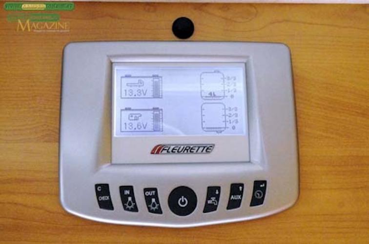

HO comprato da qualche giorno un camper usato Mobilvetta kea M74 cercando di capire cosa c'è installato ho visto che dal pannello di controllo Nordelettronica mi da il segnale della BM e BS.
La BS mi segna lo stato di carica mentre quella motore mi da 0,00.
Inutile dire che è attaccata.
Il vecchio proprietario (persona al quanro ALLEGRA) non ha capito proprio di cosa stessi parlando.
Allego una foto che ho trovato sul web ma è la stessa centralina di cui non conosco la sigla.
Grazie a chi volesse aiutarmi.

Ciao Domenico,
il pannello e' un NE219M della Nordelettronica appunto, dovrebbe andare in "coppia" con la centralina vera e propria NE185, quel parallelepipedo nero con i fusibili dei servizi.
Io vedo pero' dall'immagine tensione su ambedue le batterie in stato di carica o mantenimento. E' una foto vecchia?
Comunque, visto lo schema della NE185, se la BM non fosse collegata, oppure fosse interrotto il fusibile da 50 Ampere (o vicino) che senz'altro e' tra la BM e  lo "scatolotto nero", non ti dovrebbe funzionare nemmeno il frigorifero a 12V e la BS che non si carica col motore in moto.
Questa e' solo un'ipotesi basata sulla media di come sono fatti gli impianti.
Renzo.

Ciao Renzo e grazie
la foto che ho messo l'ho presa da internet per far vedere il tipo di pannello.
Ripeto a me mi segna la BS ma rimane 0 quella motore.
Hai per caso i manuali del pannello e centralina così guardo?
se puoi mandami in privato il pdf

Supponevo che fosse una foto di "repertorio".
Il manuale che ho io lo puoi scaricare qui:
https://www.campingcar-bricoloi...
vedrai dallo schema elettrico che se la BM non "arriva" alla NE185, oltre a non leggerne il valore in tensione, non funzionera' il frigo a 12V, le luci di posizione di ingombro (se cablate sulla NE185) e la ricarica della BS tramite Alternatore.
Questo sempre se e' stato rispettato lo schema.
Renzo.
