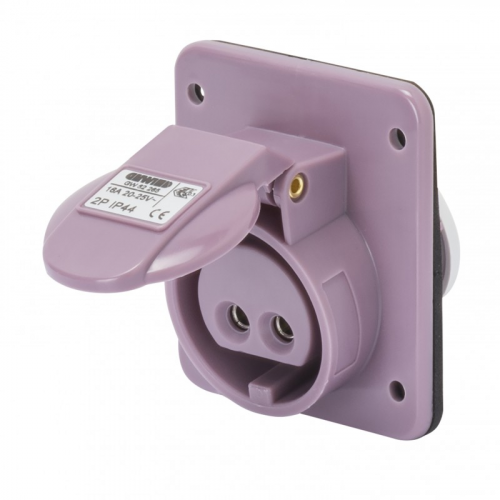

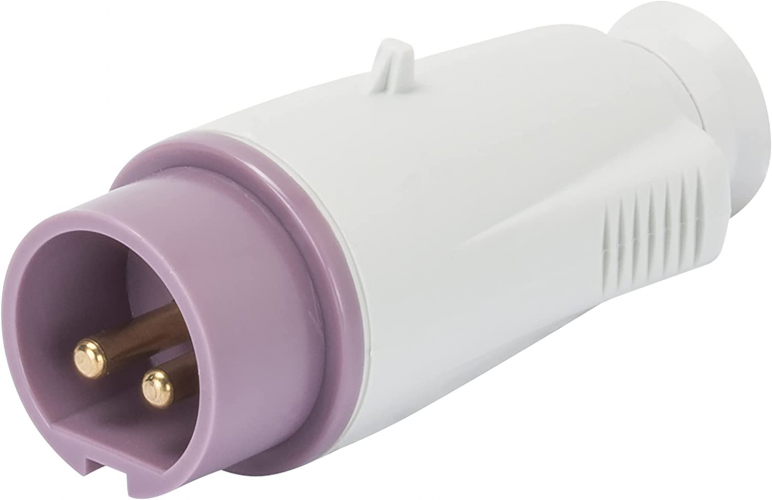

per fare cio ho pensato di collegarmi al + e il - che vengono dal pannello solare del camper ( prima del regolatore di carica) tramite una pressa 12v stagna fissata all'esterno del camper ( simile a quella della 220 ma con i poli messi in modo diverso ) cosi facendo non sarei costretto di tanto in tanto attacarci la 220 per ricaricare le due batterie dei servizi ( nel mio  ELNAGH quella del motore si ricarica solo con l'alternatore o carica batteria d'officina )  cosa ne pensate ?image(4355).pngimage(4354).png

Non l'ho capita...
Per il solo mantenimento della BS e della BM basta e avanza il pannello del camper, anche se fosse da soli 100 Watt.
Il sole ricarica la BS, mentre la BM la tieni carica così:
http://www.m48.it/camperbricola...
Se invece il camper è al coperto e al buio, va bene un piccolo pannello esterno collegato come dici te, ma metti un altro regolatore dedicato, anche economico.
Marco.

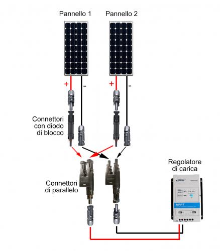

Non serve mettere una presa apposta così ingombrante.
Puoi semplicemente svitare incavi del regolatore del pannello fisso e attaccare il mobile da fuori.

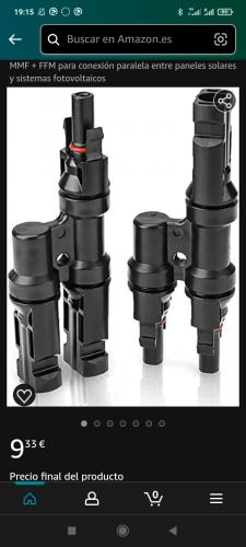

O predisporre sul regolatore 2 spezzoni di cavo dotati di connettore mc4 doppio.
Poi dotare i 2 pannelli di connettori mc4 e poterli collegare a scatto agli spezzoni sul regolatore, sia in parallelo sia uno o l altro.
Schema_Connettori_Parallelo.jpgScreenshot_2022-11-27-19-15-54-828_com_amazon_mShop_android_shopping.jpg
