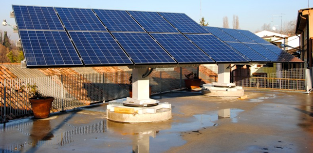

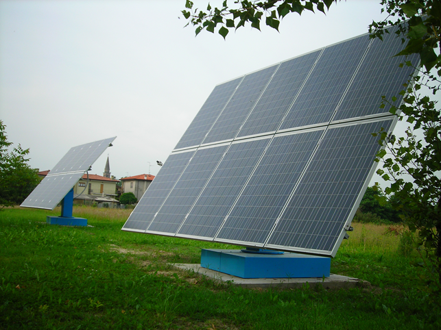

Tanto per restare in tema di pannelli FV
questi sono i sistemi che con i nuovi pannelli da 460Wp ognuno
dove sui prossimi ne monteremo 12 anzichè 10
un utente può rimanere soddisfatto e sopperire a tutte le sue esigenze.
