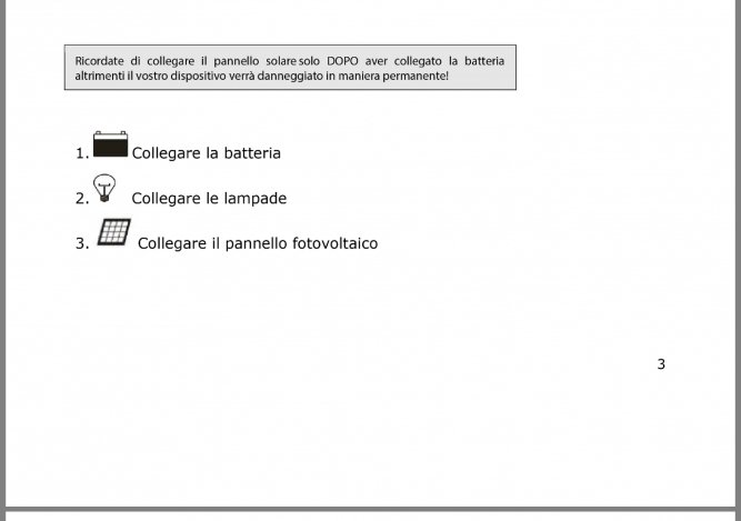

Ma chi è stato a dirvi che un pannello solare invia corrente al regolatore e se non è collegata la batteria si danneggia ?
a me risulta che produce una tensione che raggiunge il regolatore e la cosa potrebbe finire qui. Se invece dopo il regolatore c'è collegata una batteria o un altro carico allora si che circola corrente (perché c'è richiesta) ma la corrente circola e non viene inviata (inviare si può farlo solo con la tensione) ma in tutti i casi ove il circuito è aperto (presa di corrente a muro in casa) li c'è presenza di tensione ma non c'è nessuna corrente fintanto che non si collega un utilizzatore qualsiasi.

Se è rivolto a me penso che sia abbastanza normale ti dice ho ingresso alimentazione ma non ho carichi collegati. Ti avvisa che c'è qualcosa che non va.

Inserito il 13/04/2020 alle: 10:36:12
In risposta al messaggio di Stefino del 13/04/2020 alle 09:55:28
Ma chi è stato a dirvi che un pannello solare invia corrente al regolatore e se non è collegata la batteria si danneggia ? a me risulta che produce una tensione che raggiunge il regolatore e la cosa potrebbe finire qui.
Potresti avere anche ragione, però io mi attengo a quanto scritto nel manuale del mio regolatore, poi se altri regolatori si può fare a caso, non lo so.
Questa la stampa della pagina del manuale con indicata la procedura e con ben evidenziato (caratteri maiuscoli) la parola DOPO nelle 2 righe presenti:

Stefino
Stefino
19/05/2019 1448
Inserito il 13/04/2020 alle: 10:56:48
In risposta al messaggio di MorBa del 13/04/2020 alle 10:36:12
Potresti avere anche ragione, però io mi attengo a quanto scritto nel manuale del mio regolatore, poi se altri regolatori si può fare a caso, non lo so. Questa la stampa della pagina del manuale con indicata la procedura e con ben evidenziato (caratteri maiuscoli) la parola DOPO nelle 2 righe presenti:
Ho visto ma non bisogna essere così fiscali.
