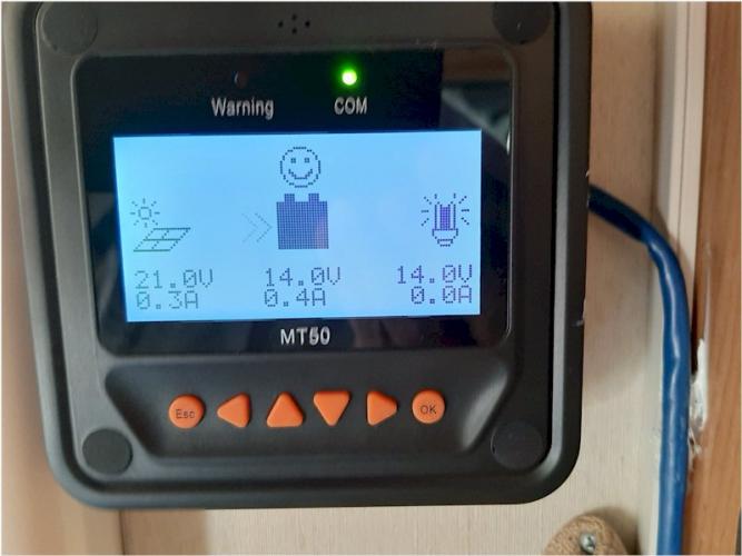

Inserito il 13/04/2020 alle: 12:09:13
In risposta al messaggio di Passione viaggi del 13/04/2020 alle 11:26:08
Grazie a tutti per i consigli
sono andato al camper che è sotto casa, questa la situazione attuale:
21,0 Volt di erogazione dai pannelli (2 policristallino da 140 watt ciascuno collegati in parallelo)
0,3 A erogati dal pannello considerando che le batterie sono stracariche 14,0 volt
0,4 A sono gli ampere che grazie all'MPPT da 30 A attualmente mantengono in carica le batterie (0,3 sono quelli erogati dal pannello che grazie al regolatore MPPT sono stati aumentati a 0,4)
Moreno B. alias MorBa
Modificato da MorBa il 13/04/2020 alle 12:20:24
