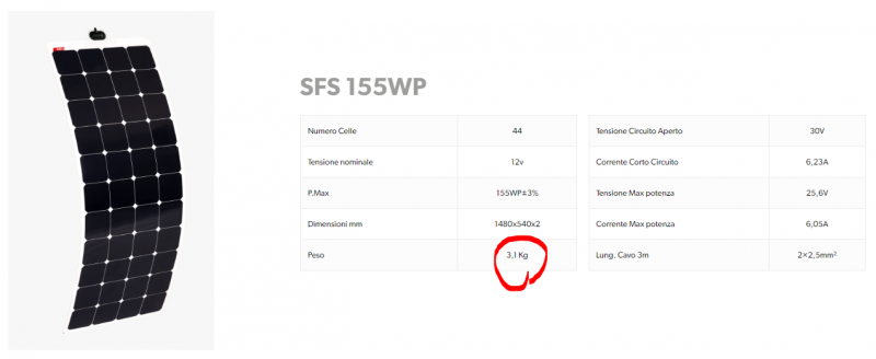

data la tua situazione, ovvero tetto a soffietto, darei priorità a un prodotto leggero; personalmente credo, sempre nel tuo caso, convenga guardare un buon flessibile, di marca, nulla a che vedere con il civile che credo farai comunque fatica a trovare visti i "soli" 170W.
E' un 155W e non costa poco, ma sono solo 3kg con una estetica invidiabile.
