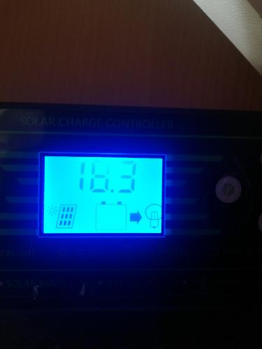

Grazie mille Andrea, allora, la centralina del camper ce l'ho con i LED, e durante il giorno la vedo carica al 100%, mentre quando comincia ad essere sera la vedo scarica, sulla spia rossa. Talmente scarica che per far rientrare il gradino elettrico devo mettere in moto il camper, da notare che durante il giorno non accendo nessun tipo di luce. Mentre sul controller del pannello vedo come primo numero 18.3,sotto metto la foto. Ho chiesto a chi mi ha venduto il camper e mi dice che se la spia della batteria sul controller del pannello lampeggia, vuol dire che sta caricando, ma la vedo sempre vuota. Nella foto, tra il pannello e la batteria c'è una freccia che lampeggia

I 18.3 che leggi indicano che il pannello funziona. I led tutti accesi (ho capito bene?) in centralina indicano che la batteria è in carica. Se dopo tutto il giorno al sole con il buio la batteria muore (il gradino non ce le fa ecc) direi che è da cambiare la batteria.
Non dici se il camper è nuovo o usato, ma mi sembra disonesto venderlo con una batteria guasta, proverei a sentire il venditore che ha da dire ...

È probabile che ci sia da sostituire la batteria.

Dalle tue indicazioni al 99% è la batteria che sembra carica e soprattutto la vedrai caricarsi al 100% in pochi istanti e questo è normale che succeda in una batteria che non è in grado di dare energia.
un professionista se ne rende conto in meno di un minuto.
