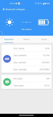

Buongiorno a tutti. Stamattina ho fatto sostituire una delle 2 batterie di servizio AGM. In teoria dovrebbe aver fatto stacca (la vecchia) e attacca (la nuova).
Il Bds 180,un volta inserita la data della nuova batteria nelle impostazione, l'ha vista e sembra tutto ok.
Il pannello soslare invece, non carica nulla. Ed è una bella giornata dio sole.
l'App del regolatore di carica, vede le batterie, quindi è correttamentre collegata, ma non arriva nessun ampere dai pannelli
Possibile che bisogna resettare qualcosa?

Potrebbe non caricare nulla perchè la batteria è piena.
In effetti a 13.1V...
Prova a far partire la pompa o accendi tutte le luci o la cappa e dovresti vedere cominciare a fluire corrente dal pannello

Purtroppo quel"coso" come amorevolmente lo definisce Giovanni, ritiene che le batterie siano cariche e le stacca dal regolatore, attenzione il regolatore senza una batteria collegata potrebbe facilmente guastarsi.

Propendo per un problema al regolatore.
La tensone di 13,10V è una tensione la quale fa capire che le batterie sono cariche, ma non sono certo in "mantenimento" per la quale la tensione è 13,5/6V. Sempre che qualcuno non abbia settato il regolatore alla membro di segugio...
Il BDS gestisce sia la scarica che la ricarica e quando le 2 batterie risultano cariche separatamente al 100% le mette temporanemente in parallelo per mantenerle cariche fino a quanto non verrà connessa un'utenza, dove allora le separerà di nuovo a meno di essere in manuale/parallelo.
In tutti i casi comunque il BDS non toglie mai tensione alle batterie sia questa di ricarica o mantenimento se non esclusivamente durante la ricarica in "singola" di ogni batteria perchè ovviamente mentre fa caricare una l'altra non è gestita.
Proprio perchè vedi dall'app del regolatore le batterie connesse (altriementi non le vedresti) si denota che il BDS non ha responsabilità. A mio parere.
