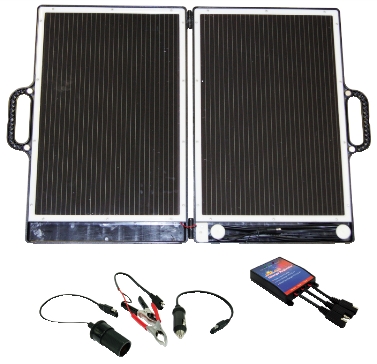

io ne ho uno così
che utilizzo esattamente nello stessa maniera che vorresti fare tu e cioè dietro il parabrezza del ducato tenuto inclinato dal leggio aperto.
Anche dopo mesi di inutilizzo del camper ho sempre trovato la batteria in buona salute quindi anche per quel poco che possa fornire nel mio caso la corrente è sufficiente a mantenere "viva" la stessa.
Rispetto a quelli che hai linkato però è molto più grande ma in ogni caso ha un costo veramente modesto.
Molti lo considereranno un giocattolo ma nel mio caso funziona...

Ciao, io ne ho uno così che utilizzo esattamente nello stessa maniera che vorresti fare tu e cioè dietro il parabrezza del ducato tenuto inclinato dal leggio aperto. Anche dopo mesi di inutilizzo del camper ho sempre trovato
la batteria in buona salute quindi anche per quel poco che possa fornire nel mio caso la corrente è sufficiente a mantenere viva la stessa. Rispetto a quelli che hai linkato però è molto più grande ma in ogni caso ha un costo veramente modesto. Molti lo considereranno un giocattolo ma nel mio caso funziona...
presumo che il tuo camper sia rimessato all'aperto, quindi sole e luce invadono il tuo pannello solare posto sul cruscotto, dietro il parabrezza..
Il problema di "volvo960" è che il suo camper è rimessato al chiuso, traspare solo un poco di luce dal telo superiore e dai lati.
Come giustamente scrive Giovanni, è come non avere nessun pannello solare. Quindi nessun mantenimento di carica.
