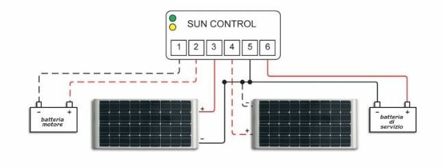

Questo è lo schema del mio impianto, pannello solare, regolatore di carica e batteria (BS)

Guarda per curiosità un amperometro digitale...  con una leggera differenza rispetto al tuo.
http://www.ebay.it/itm/AMPEROME...
Marco.
