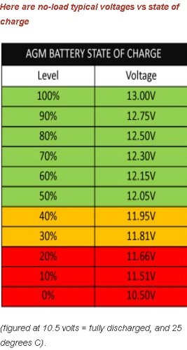

Inserito il 13/12/2023 alle: 21:44:28
In risposta al messaggio di foresto del 13/12/2023 alle 19:16:43
Si, si tratta proprio di quel pannello; sono consapevole dell'approssimazione ma come dicevo quella segnalazione al 50% e' abbastanza cervellotica.

Inserito il 14/12/2023 alle: 08:15:35
In risposta al messaggio di Stefino del 13/12/2023 alle 21:44:28
A questo punto penso anch'io che quello strumento sia abbastanza approssimativo,  in ogni caso la tabella di Stefino può aiutare...
grazie a tutti.
