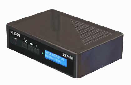

Buongiorno a tutti ... ha da poco acquistato un camper mi hanno proposto una antenna alden automatica a un prezzo molto interessante dicendomi che però va fatto l'aggiornamento . Oggi dovrebbero farmi sapere il modello esatto...  secondo voi può essere un affare o no? Appena so il modello lo pubblico . Grazie a chi vorrà aiutarmi...

Quella che mi hanno proposto non ha decoder ha solamente il puntatore e come decoder uno attacca ciò che vuole... ed è questoIMG-20190114-WA0001.jpg

La sigla te la posso dare tra qualche giorno la foto è quella sopra...

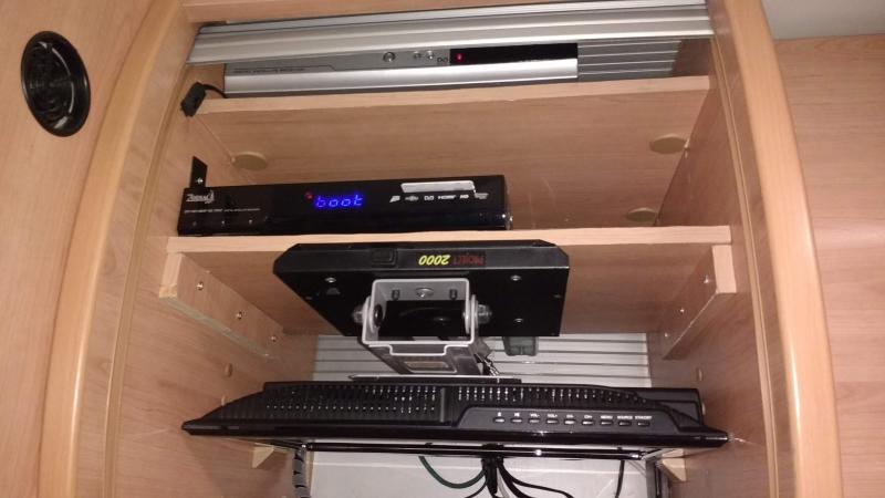

Come vedi in alto ho il decoder - puntatore della Veesat abbinato ad un parallelatore con un TV-Sat. Dopo il puntamento spengo il Veesat, commuto l'ingresso della tv da AV a HDMI e vedo tutti i canali criptati in chiaro.

anche io ho fatto così , avevo il decoder puntatore alden abbinato al tv sat, il problema è che ora non mi trova più hotbird in automatico, astra lo trova , hotbird no, quindi credo che sia stata cambiata la posizione al satellite e di conseguenza vanno riprogrammati i parametri di elevazione del decoder puntatore

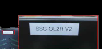

1. AGGIORNAMENTO IMPIANTI CON DEMODULATORE PER TRANSPONDER HOTBIRD
Se avete un’antenna satellitare automatica che utilizza un demodulatore
(decoder e sintonizzatore integrato, foto qui sotto), andrà sostituito con un nuovo puntatore
SSC-HD - DVB-S2*.
2. AGGIORNAMENTO IMPIANTI CON SISTEMA SATELLITARE SSC (VERSIONE SD)
Se invece vi trovate con un sistema satellitare SSC (versione SD), come da immagini
qui sotto riportate, il Satellite Search Control andrà sostituito con la nuova versione SSCHD
- DVB-S2.
Per effettuare l’ordine dovrete indicare il seguente articolo:
R344.060.1 SSC HD (DVB-S2) PER ALDEN – VEESA                                            2019_01_31_16_59_5412.png2019_01_31_16_54_198.png
N.B: dovrete indicare nell’ordine il modello
di antenna in vostro possesso, riportando
quanto descritto nell’etichetta applicata
posteriormente ad ogni SSC e demodulatore
(come ad esempio “OL2-R”, vedi immagine).
Nel caso non trovaste leggibile l’etichetta
dovrete abbinare all’ordine l’immagine
dell’antenna esterna e del demodulatore o SSC.
*Secondo il modello e il cavo di
collegamento utilizzato potrà essere necessario
abbinare un adapter specifico fornito su
ordinazione, non incluso nel prezzo offerta.
