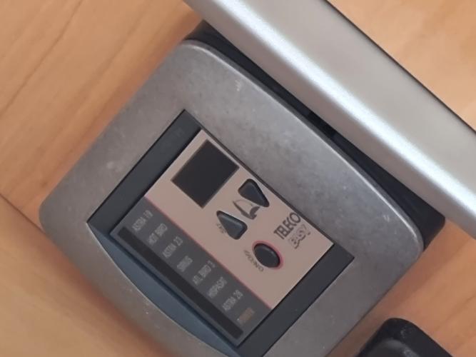

Buongiorno a Tutti. Cerco di spiegarvi il mio problema sperando che qualcuno abbia avuto il medesimo e possa aiutarmi.
Parliamo di una parabola Teleco MagicSat automatica acquistata per non funzionante.
Il precedente proprietario aveva fatto una schifezza. Aveva sostituito il  cavo di collegamento con un cavo multipolare mettendo in parallelo tutti fili. Aveva eliminato il connettore dalla centralina di controllo saldando direttamente ogni filo sulla scheda, aveva fatto uno sputacchio.
In fine ho sistemato il tutto, ho ripassato tutte le saldature della scheda ripristinato le 5 piste che aveva interrotto e sono riuscito a farla partire. Il tutto avendo speso 50 euro. La provo a banco e prendeva subito il SAT senza problemi. La installo nel mio camper e mi faccio i miei giri tranquillamente.  Questo 1 anno fa.
Il week scorso dopo un'uscita all'accensione mi compare er2 spengo riaccendo er3 spengo riaccendo è partita e tutto ok. Torno a casa riprovo per curiosità e niente er2 costante.
Ho contattato il mio rivenditore di zona di vendita camper e il ragazzo mi dice di controllare la piccola schedina che è presente all'interno della parabola dove vanno collegati i 2 connettori dei motori e dalla quale parte il cavo che va alla centralina di comando. Dovrebbe esserci un componente (mi ha parlato di una sorta di termofusibile) che si può tranquillamente ponticellare che potrebbe essere la causa del guasto.
Cosa ne pensate a qualcuno è già capitato qualcosa di similare?
Spero di essere stato abbastanza chiaro.
Vi Saluto e vi ringrazio.
Buona Giornata

Ciao, aggiorno un po la situazione. Ho risolto errore 2 fortunatamente. Ho trovato un relè nella scheda che non commutava. O meglio commutava ma non chiudeva il contatto.
ora la parabola si alza e va in ricerca. E posso dire di essere molto soddisfatto.
ora però altro problema. Non mi trova piu il satellite. Gira gira e gira...illuminatore nuovo e ho provato a collegare anche un cavo nuovo "volante" ma niente.
Funzionava perfettamente cavolo non capisco il problema di centramento.
chiedo agli esperti, potrebbe essere che hanno cambiato dei parametri o qualcosa sulle frequenze? Ce da aggiornare il decoder o si puo aggiornare?
Laoarabola è una magic sat
la centralina è una easy black box
Decoder tv sat s2
se qualcuno può darmi un aiuto ne sarei grato. Buon sabato a tutti...

Perdonami, ho letto tutto ma non capisco cosa devo fare. Io non ho quel decoder ho solo il pannellino di conando con i sat selezionabili... e display a 3 cifre se nn erro..se ho capito male scusami..

Scusami di nuovo ma come faccio ad entrare in questo menu? Io nn ho il telecomando della centralina della parabola. Ho solo il pannellino. Ed attaccato alla centralina della parabola ho il decoder tvsat.

Allora, cerco di spiegare tutto cercando di essere chiaro e sperando possa tornare utile a qualcuno.
Ho risolto il problema e ora funziona tutto.
Dopo aver sostituito il relè che mi dava errore 2 errore 3 mi sono trovato nella situazione che la parabola non mi trovava più il sat.
Ho collegato in serie tra unità di comando e LNB un puntatore analogico che uso per centrare le parabole di casa ma mi sono accorto che la scheda non alimentava l'illuminatore.
Con l'aiuto di un mio caro amico con ottima conoscenza in elettronica siamo giunti alla conclusione di un componente nella scheda che gestisce tutta la parte segnale e alimentazione. Il codice del componente è LNBPLIPD. Già dalla sigla si intuisce tutto se poi vi guardate il datasheet ne avete la conferma.
Devo ringraziare anche il mio rivenditore camper di zona che mi ha dato una unità di comando guasta dalla quale ho potuto recuperare il componente. Sostituito e ha preso il SAT istantaneamente.
Grazie anche a chi si è rotto a leggere e commentare il mio post.
