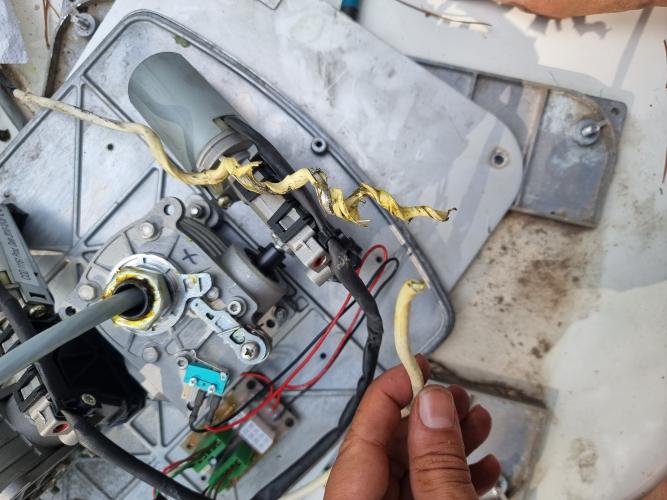

Inserito il 09/08/2022 alle: 21:25:35
Allora ho smontato la parabola ed ho trovato il cavo lnb tranciato per torsione. È danneggiato anche il multipolare ma non tranciato. Non intendo sostituire tutto il cavo fino alla centralina perché il camper è in garanzia e lo faccio fare alla concessionaria. Volevo fare perciò un giunto provvisorio ma il cavo sat ha un'anima fatta di fili e non di rame e non riesco a fare il tipico giunto con il connettore femmina femmina. Avete da darmi un consiglio su come posso ripristinare provvisoriamente il cavo? Grazie

Inserito il 09/08/2022 alle: 21:59:22
Grazie Marco.
questi è il cavo 20220809_170548(1).jpgessendo il cavo tranciato, cune posso giuntarlo?

Inserito il 09/08/2022 alle: 22:08:05
Se sei in giro e non puoi portare in officina o fare un lavoro ex novo per garanzie varie, se vedo bene il cavo... Io spellerei un pezzo di cavo un po lungo (qualche cm. Per parte) poi giunterei manualmente intrecciando la calza a schermatura con la sorella all altro capo e idem con l'Anima centrale. Nastro isolante su entrambi giusto per non far toccare assieme i due giunti. Rimontato il tutto provi, se l. Antenna gira in tondo nuovamente il giunto si stacca subito senza fare altri danni...
Molti ti diranno che così è una porcata, ma se ti funziona, fai presto, non corri rischi e ti porti a casa le ferie. Poi ovviamente è da sistemare bene...

Inserito il 09/08/2022 alle: 23:47:22
Quel cavo non puoi giuntarlo. Sarebbe tutto un lavoro inutile. Devi sostituire quel conduttore dall'Lnb al dispositivo di controllo. Deve essere un cavo coassiale per segnale satellitare morbido, con l'anima non unipolare  cioè esattamente come quello che c'è ora. Purtroppo non ricordo la sigla. Nel foro dove ruota devi mettere tanto grasso reale, non spray.
Ripeto: se vuoi risolvere definitivamente, segui le istruzioni che ti ho dato, altrimenti sarà un lavoro inutile.

Inserito il 10/08/2022 alle: 07:53:40
Ciao Giovanni, ti chiedo: è un lavoro inutile perché non funzionerà o perché non durerà?
considera che io vorrei solo poter richiudere l'antenna per tornare a casa e poi il lavoro lo farà la concessionaria.
Non capisco nemmeno come è fissato il cavo lato illuminatore, nel senso che sembra appoggiato e non incastrato.
Sostituire tutto il cavo vuol dire aprire le canalina che ho sul tetto completamente sigillata (infatti il cavo dentro non scorre) e poi smontare i pannelli di mezza cucina.
Accetto consigli. Grazie.

Inserito il 10/08/2022 alle: 12:41:46
Vi dico come è finita.
Il problema del cavo era solo una conseguenza del problema principale.
La ghiera che gira con la parabola infatti si era schiavettata quindi non dava mai il consenso al fine corsa. Essendo la parabola libera di girare ha attorcigliato sia il cavo motore sia il cavo lnb fino a recidere per torsione il cavo lnb. Anche il cavo motore però è molto rovinato e si presenta come un torciglione e sospetto che alcuni poli interni si siano anch'essi recisi. Morale della favola occorre sostituire entrambi i cavi ed anche la ghiera che si è schiavettata.

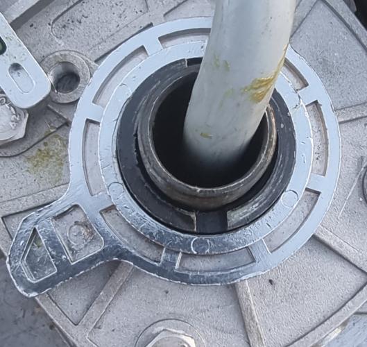

Inserito il 25/09/2022 alle: 11:00:18
Ho trovato il problema. Dovrei acquistare questa camma visibile in foto. Sapete cortesemente dirmi dove posso trovar20220923_190709.jpg
Grazie!

Inserito il 02/10/2022 alle: 17:45:24
Buonasera,
ho trovato dove acquistare la camma.
La mia domanda è: per sfilarla devo togliere il connettore del cavo multipolare; sapete se è possibile farlo oppure devo tagliare tutti i cavi e quindi crimpare nuovi faston e reinserire un nuovo connettore?
