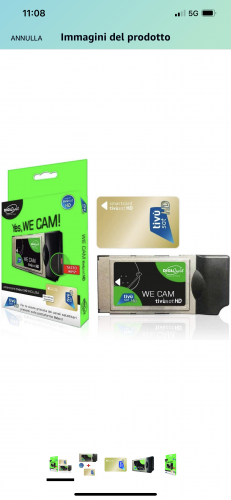

Inserito il 14/10/2022 alle: 11:09:47
In risposta al messaggio di Grinza del 14/10/2022 alle 08:52:50
La scheda TV SAT prendila almeno HD
Presa questa su Amazon
Pace, salute, serenità

Umma, credo che quella tessera e quella Cam finiranno di funzionare nel 2024. Se non hai attivato la scheda, restituiscila!

Ho due schede, una HD ed una vecchia del 2012 o anche prima, ieri la TV con l’HD mi faceva vedere tutti i canali mentre quella con la vecchia scheda mi diceva ‘inserire la scheda’ come se non fosse attiva
Voi avete riscontrato qualcosa?
TROVATO (mi servisco il messaggio per visione a tutti)
Questo significa che le primissime tessere distribuite nel 2009 verranno disattivate già nelle prossime settimane (o mesi) mentre quelle degli anni successivi verranno spente tra il 2022 e il 2023.  Entro la fine del 2023, tutte le smart card azzurre non saranno più funzionanti.
https://www.01smartlife.it/tivu...
Ma non le HD, almeno per ora
P.S: Giovanni ma fino al 2024 cosa si fa? Esiste una scheda che va bene oltre?

Io avevo quella azzurra, del 2010 o giù di lì, con Cam normale e fino all'ultimo weekend di settembre funzionava. All'ultimo weekend niente da fare, tessera non riconosciuta. Sul sito Tivusat ho trovato che quella scheda era morta il 29 sett. 2022. Quindi sono andato su Amazon per comprare la nuova scheda. E stavo per prendere quella oro di Ummagamma, quando ho pensato che era meglio accertarsi prima sul sito di Tivusat e lì ho letto che quella scheda sarà disattivata nel 2024. Allora ho comprato la Cam 4K Ultra HD e relativa scheda Tivusat  4K Ultra HD che, ormai, dovrebbe accompagnarmi fino alla fine della mia attività camperistica.  Costa 10 Euro più di quella di Ummagamma.
Questa è la mia esperienza. Non so se è quella giusta.

Inserito il 16/10/2022 alle: 22:13:25
In risposta al messaggio di Giovanni del 16/10/2022 alle 09:35:14
era morta il 29 sett. 2022. Quindi sono andato su Amazon per comprare la nuova scheda. E stavo per prendere quella oro di Ummagamma, quando ho pensato che era meglio accertarsi prima sul sito di Tivusat e lì ho letto che quella scheda sarà disattivata nel 2024. Allora ho comprato la Cam 4K Ultra HD e relativa scheda Tivusat  4K Ultra HD che, ormai, dovrebbe accompagnarmi fino alla fine della mia attività camperistica.  Costa 10 Euro più di quella di Ummagamma.  Questa è la mia esperienza. Non so se è quella giusta.  Giovanni
Grazie Giovanni, proprio oggi l’ho attivata, non so perché ma l’ho scartata dall’imballaggio con cautela  pensando ad una eventuale restituzione
Funziona bene anche se mancano alcuni canali.
La restituisco subito
Ps non ho fatto niente per attivarla quindi non so se risulta attivata

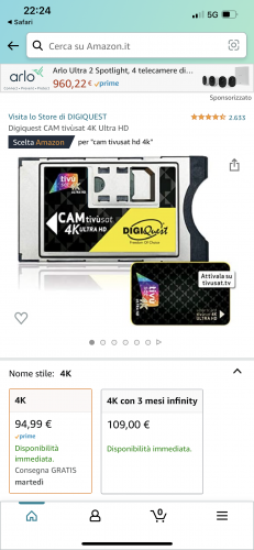

Parli di questa?

È questa quella che ho preso io. Se l'altra non l'hai registrata su Tivusat (Codicd fiscale, ecc.), puoi restituirla.

Inserito il 17/10/2022 alle: 06:32:05
In risposta al messaggio di Ummagamma del 16/10/2022 alle 22:13:25
Grazie Giovanni, proprio oggi l’ho attivata, non so perché ma l’ho scartata dall’imballaggio con cautela  pensando ad una eventuale restituzione  Funziona bene anche se mancano alcuni canali. La restituisco subito  Ps non ho fatto niente per attivarla quindi non so se risulta attivata Parli di questa?
Cerca meglio che la scheda nera 4k ultra con appropriata CAM, come da foto da te postata, si trova anche a
MENO
. Comunque quella in foto è l'ultima.a disposizione, quindi valida ancora per molti anni.
Per attivare gratuitamente una scheda TVSAT devi andare sul sito
www.tivusat.tv
e nello specifico
QUI
PS: riferendomi ad alcuni post indietro, anche non attivando la scheda, alcuni canali si vedono ugualmente ed altri no. Per vederli tutti occorre attivare la scheda seguendo le istruzioni. TV accesa con cam e scdeda inserita su rai1 o canale5 e poi fare l'attivazione. In pochi minuti, max 30, la scheda viene attivata. Naturalmente la TV deve essere sintonizzata, che puoi farlo appunto anche con la scheda ancora da attivare.
