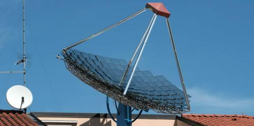

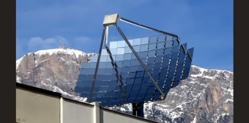

Nella mia parabola sat di casa il sole aveva "bucato"
la plastica davanti all'Lnb -
Poi questa TGS che è a specchio concentra il sole
portando la caldaia a 1000 °
e questa è sul mio tetto
