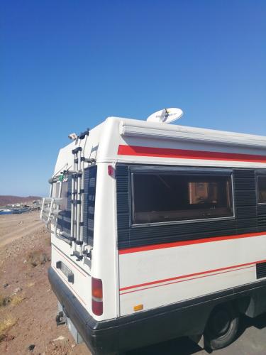

Ciao a tutti... Rieccomidopo questo lungo viaggio di 4000 km!
Sto prendendo confidenza col "nuovo" arca... Il viaggio é andato molto bene di meccanica...
Ma ho notato che la parabola gioca per non funziona correttamente nel muoversi col telecomando col filo... Si alza e gira in senso antiorario, mentre i tasti per abbassare e girare in senso orario non hanno alcun effetto a parte fare un "click" surprise
É rotta o posso fare qualcosa? Il problema è che non riesco a chiuderla e non mi fido a viaggiare così... Come posso chiuderla almeno provvisoriamente? 15630961395307660935143384266956.jpg

nel muoversi col telecomando col filo... Si alza e gira in senso antiorario, mentre i tasti per abbassare e girare in senso orario non hanno alcun effetto a parte fare un click  É rotta o posso fare qualcosa? Il problema è che non riesco a chiuderla e non mi fido a viaggiare così... Come posso chiuderla almeno provvisoriamente?  In un mondo dove il male è di casa e ha vinto sempre, Dove regna il capitale, oggi più spietatamente, Riusciranno questo brocco e questo inutile scudiero Al Potere dare scacco e salvare il mondo intero?
Per chiuderla devi forzarla manualmente, mi era successo anche a me questo problema poi risolto dopo averla mandata in ditta con relativo aggiornamento

Forse si sono interrotti alcuni fili che vanno dal box alla parabola.
Vedo che hai la scaletta vai sul tetto e vedi se riesci a chiuderla a mano forzando leggermente alla piu brutta smonta il piatto ci dovrebbero essere 4 viti che lo tengono o se riesci togli tutto il braccio porta parabola che sara fissato al gruppo motorini.
Poi con calma la sistemi

Ciao e bentornato sul forum e benarrivato a tenerife.
Dovrebbe essere una parabola completamente manuale e quindi quarderei se c'è un problema ai microswitch di finecorsa.
1)svita i 2 bulloni laterali ai lati della parabola(12/13?)
2)svita la vite che tiene bloccata la base di plastica.
3)una volta rimossa vedi le ruote sulle quali ci sono i movimenti verticale/orizzontale
4)Visti i finecorsa (sono rettangolini neri con una lamierina che si muove e fa il rumore di interruttore quando la     muovi.
5)muovili e spruzzali di svitol o analogo prodotto.
6)dire all'amica o alla morosa di far girare la parabola.
/)funziona? Gioisci e rimonta tutto
8)Non funziona?Due madonne o parolacce in base alle abitudini personale(io non bestemmio quasi mai)rimonti tutto,birretta e due coccole dalla micia o dalla morosa.

Ciao. Da come posso capire possiedo anche io quella parabola completamente manuale. Sono oramai 10 anni che funziona egregiamente. Come diceva giustamente Paolol ci sono dei micro switch che sentono i fine corsa. Dal momento
che tu azioni il tasto auto per abbassare la parabola dovrebbe ruotare fino ad arrivare al fine corsa (posizione di marcia). A quel punto si aziona lo switch di fine rotazione e parte la fase  di abbassamento della parabola. Finisce la corsa quando si azionano i due switch posizionati dietro la barra filettata. Per quanto riguarda invece la rotazione quando levi la copertura vedrai al centro del disco una levettina in alluminio che deve girare liberamente. Quella levetta interviene sui due switch che intravedi sull asola dove lavora.Quando arriva al fine corsa dx o sx va a toccare rispettivamente i switch che impediscono la rotazione in quel senso. Se non ti gira in senso orario potrebbe essere che la levetta si sia bloccata sullo switch corrispondente. Prova a spostare la levetta al centro senza impegnare i due switch. Altra possibilità è che si sia rotto lo switch che potrai controlla re con un tester.Se hai bisogno scrivimi pure perché la conosco a memoria. Se non riesci ad abbassarla molla i due dadi da 13 che sono sulla base del braccio che sorregge il disco. Il tutto si abbasserà. Serra nuovamente i dadi. Se fai questa operazione non azionare per nessuna ragione la parabola con i tasti. Dovrai prima rifare i riferimenti di fine corsa. Facci sapere.

Ciao, aggiorno te e tutti gli altri... C era una levetta di plastica spostata... L ho messa al centro e ora funziona...
Comunque é piuttosto ballerina come parabola... Ha molto gioco... Chi sa se assicura una buona ricezione... Bah.. Non ho voglia di spostare una TV per provare...
Comunque grazie dell Aiuto... L importante è che non é rotta... laugh
