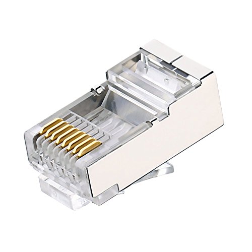

Cavo LAN dritto Max 5mt. classe S5 connettori lan schermato con calza comune di massa
poi segui le istruzioni di Pegaso che Saluto :)

non trovo la classe s5 in vendita
https://www.cavel.it/it/support...
quale di questi ?
