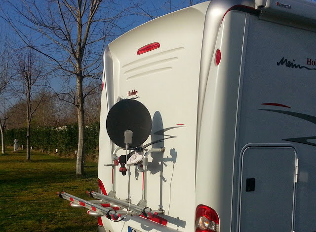

ho insegnato a io suocero 73 enne a puntare la parabola da 40  attaccata al portabici del suo camper , ora la piazza da solo in pochi minuti e si guarda il satellite con grande soddisfazione.
gli ho anche detto di prendere il suo vecchio treppiede da fotografo e lo abbiamo modificato per reggere la parabola (tranquilli non vola via e' pesante di suo (altro che alluminio) e in piu' e' stato previsto un peso con corda da appendere  al centro) da usare sotto rami ed in situazioni difficili

Oltre alla parabola completa,avrai bisogno solo di un satbeeper ( da non confondere con il satfinder) e possibilmente di qualcuno che le prime volte ti guida nei passi iniziali.
una volta alzata verso sud, passati i primi momenti di "sconforto" , riuscirai a vedere la tTV in poco tempo.
I decoder tv Sat o fta sono molto veloci nella risposta al segnale e questo,insieme al corretto uso del satbeeper ti aiuterà molto nel puntamento.
