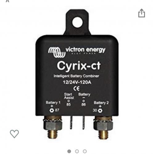

Peró non ho capito.. rimangono due attacchi vuoti nel relè, l’85 che è per lo start assist che non mi interessa e non voglio usarlo e l’86, dove c’è scritto Battery -
Quindi tu dici che devo collegare un negativo dalla massa all’86, e poi? Non so cosa intendi con D+ e non ho ben chiaro dove vada attaccato..

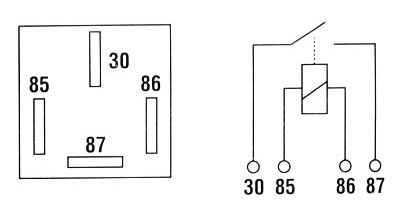

Il D+ lo metterei all’85 il meno al 86
il positivo sul 30 e l’utilizzatore 87
Quando metti in moto il camper il D+ fa eccitare il relè che chiuderà il contatto, al momento che spengi il camper il relè va a riposo ed apre il contatto.

Io ovviamente il manuale lo avevo guardato, ma quel piccolo filo nell’86 mi era sfuggito..
Dunque seguendo il manuale sarebbe positivo BM all’87, Positivo BS al 30, negativo a massa 86 (con riferimento a immagine allegata).
La accendiamo? :)0AB2D2F4-BD45-4B9A-8C4D-97B1FBF21446.jpeg

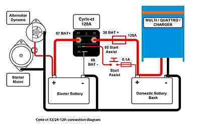

Penso che si debba seguire questo schema che danno loro.

Esattamente come hai scritto e interpretato dal disegno.
In tutta onestà ho qualche dubbio su quel disegno di collegamento...
Di solito al 30 si collega il +30 ovvero la fonte di potenza, in questo caso il POSITIVO che arriva dalla BM.
Mentre all'87 si collega la BS.

Lo schema del sito é più che corretto.

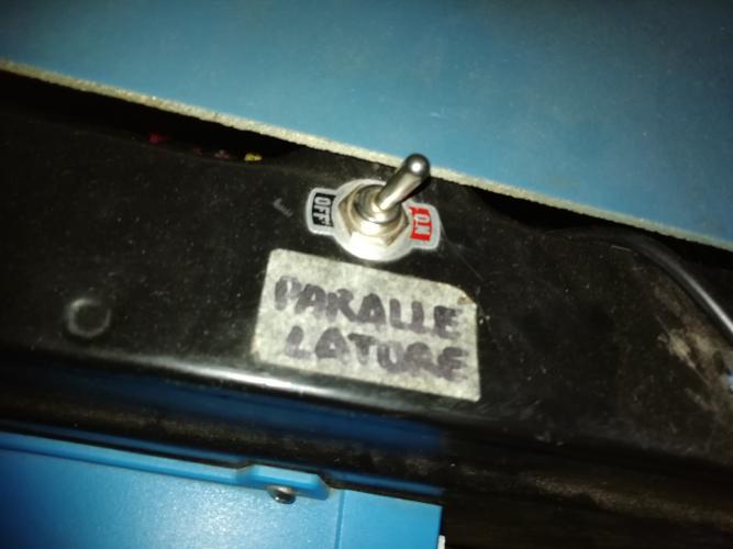

A proposito, io ho posto un interruttore proprio su quel negativo per aumentare la versatilità del relè... Qualora per qualche motivo si voglia scollegarlo (io lo faccio in marcia col sole in modo da lasciare il lavoro sulla bs solo al regolatore solare, che ha tensioni più corrette dell alternatore, poi  se viaggio di notte  o con tempo non buono lo riattivo con il comodo interruttore). IMG_20190911_210059(1).jpg

Grazie per l’idea, lo farò anche io :)
