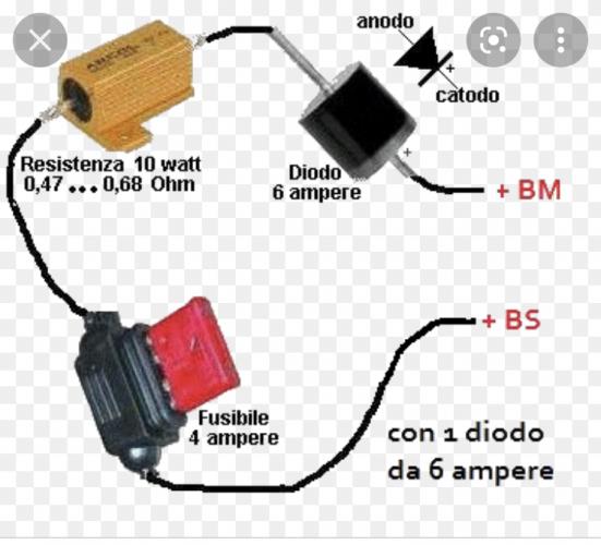

Hai le BS lifep04 i lithio?
Normalmente un parallelatore carica le BS e poi passa caricare la BM, al momento che la BS inizia a scaricarsi torna a caricare la/le BS, in nessun caso carica entrambe le batterie.
Non credo che il dc-dc abbia funzione di parallelatore ma bisognerebbe avere le istruzioni.
Io ti consiglierei di mettere il diodo/resistenza che permette di caricare quasi contemporaneamente BS e BM.
