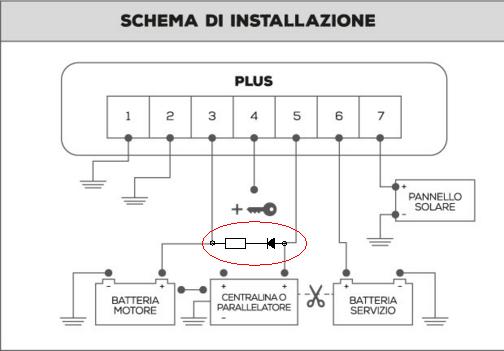

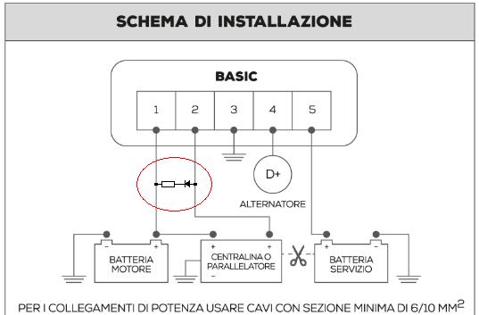

non ho il power service, ma guardando lo schema di collegamento, credo che mettendo il circuito diodo/resistenza tra i punti 1 e 2 si risolva il problema senza altri componenti.
E' solo pero' una mia teoria,
Renzo.

Inserito il 17/08/2017 alle: 14:32:17
io ho il power service plus..leggermente diverso..ma in effetti ragionando sulle commuttazioni fatte dal ps..si..dovrebbe andare bene il tuo ragionamento perche a motore spento il morsetto 2 e 5 sono in collegamento e a motore acceso no..per cui la batteria rimane da sola.

Inserito il 17/08/2017 alle: 14:47:33
In risposta al messaggio di Tasus del 17/08/2017 alle 14:32:17
Penso sia da mettere tra i punti 3 e 5
𝓡𝓮𝓷𝔃𝓸

Inserito il 17/08/2017 alle: 17:46:34
esatto propio quello lo schema e in quella posizione va messo. si! grazie! nn c avevo pensato!
