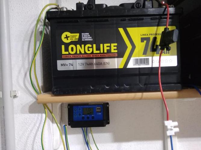

E visto che mi tirate in ballo ecco il link Io lo uso anche nel campo... un piccolo pannello solare tiene carica una batteria per le luci, il caricabatterie delle forbici per potare eccc e con un diodo+resistenza mantengo sempre carica la batteria del trattore tramire un cavo e uno spinotto. Marco

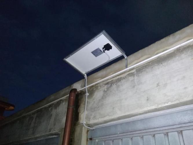

ho appena montato questo impiantino solare sul box (il cablaggio va ancora sistemato).

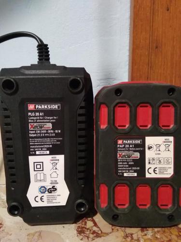

Uso degli utensili con batteria al litio 20 Volt, segue foto (a sx caricabatterie e a dx batteria).
Il circuito che hai pubblicato sul tuo sito, può andare bene per caricare dalla batteria 12Volt la batteria a 20Volt?
Se serve posso scrivere specifiche caricabatteria e batteria (non so se si leggano dall'immagine)

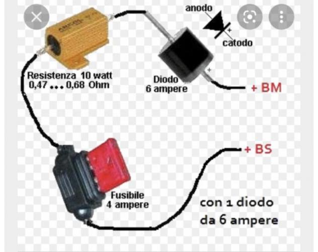

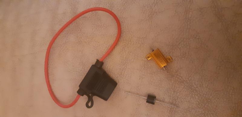

Proprio ieri ne ho fatti due
Ciao Grinza, ho un dubbio dovuto senz'altro dalla mia ignoranza, vedevo il tuo lavoro e pensavo di farlo uguale, poi ho notato che il diodo rispetto a questo schema sembra essere al contrario, sicuramente sono io che non ho capito come collegarlo...
16/02/2006 65170
Inserito il 09/12/2021 alle: 20:30:43
In risposta al messaggio di emmespanish del 09/12/2021 alle 20:13:03
È lo stesso, la BS la porti al diodo e quello che esce dalla resistenza lo metti alla BM,
se poi ti da noia gira il diodo però devi mettere la BS alla resistenza e quello che esce dal diodo (che hai rovesciato) alla BM
Un consiglio, quando fate il diodo resistenza, non state a guardare il senso del diodo o lo schema. Collegate e poi provateli con un tester e una batteria. Fate prima e siete sicuri che funziona.
Spesso ci si confonde con i segni e poi tocca rismontare tutto.

In risposta al messaggio di Grinza del 09/12/2021 alle 20:30:43
È lo stesso, la BS la porti al diodo e quello che esce dalla resistenza lo metti alla BM, se poi ti da noia gira il diodo però devi mettere la BS alla resistenza e quello che esce dal diodo (che hai rovesciato) alla BM
Ok grazie delle spiegazioni...winkyes

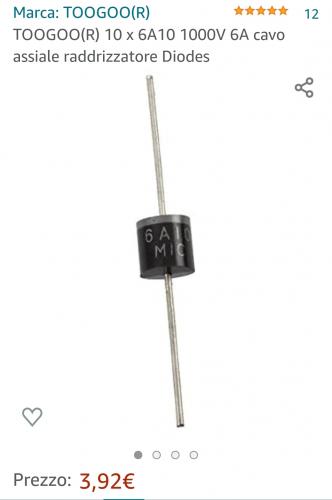

Hai preso tutto online?

Hai preso tutto online? Grazie
Si, questa roba è di difficile reperimento nei negozi fisici o meglio, quei pochi negozi di materiale elettrico ben forniti hanno chiuso... sad ...se lo trovo ti mando in link...

Inserito il 10/12/2021 alle: 08:50:30
Su ama...on la trovi facilmente...
Ma uno dei diodi non ha i terminali ISOLATI ! wink
Avevi finito il termorestringente ?

Ma uno dei diodi non ha i terminali ISOLATI ! Avevi finito il termorestringente ?
Un pezzetto di plastica isolante, recuperata da un filo elettrico spellato, è anche meglio del termorestringente, almeno c'è un isolamento certificato...

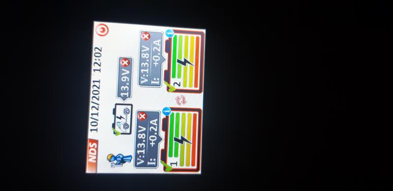

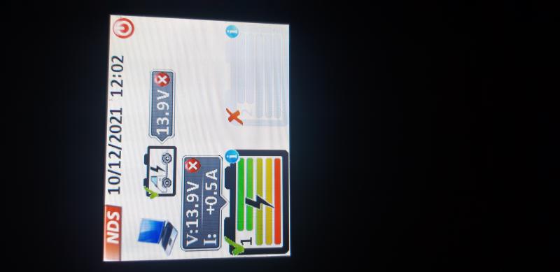

Stamattina sono tornato al camper e la bm si sta caricando, tra l'altro contestualmente alla bs... ormai sono entrambe a fine carica... l'ultima volta che ero venuto, qualche giorno fa, avevo le bs cariche in mantenimento e la bm a 12.5, quindi non in carica e ciò si capiva anche dal fatto che sul display non dava il simbolo di ricarica, cosa che invece ora da... questo anche con le bs in parallelo... se così fosse il sistema farebbe la funzione di diodo+resistenza ma ci credo poco anche perché dalle specifiche tecniche dice che si dovrebbe caricare la bm solo a fine carica della bs... boh
Era il primo ma poi ho messo ad entrambi l’isolante di un cavo spellato
Il termorestringente ha poco senso
