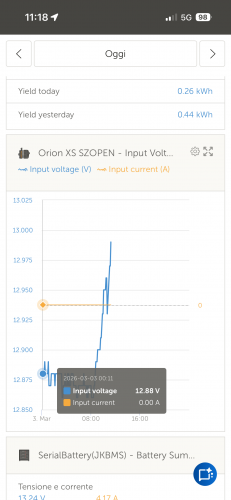

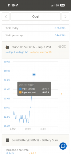

Qui sotto puoi vedere gli stati della batteria motore rilevati dall’Orion XS (peraltro spento) nelle ultime 12 ore.
Ciro.
