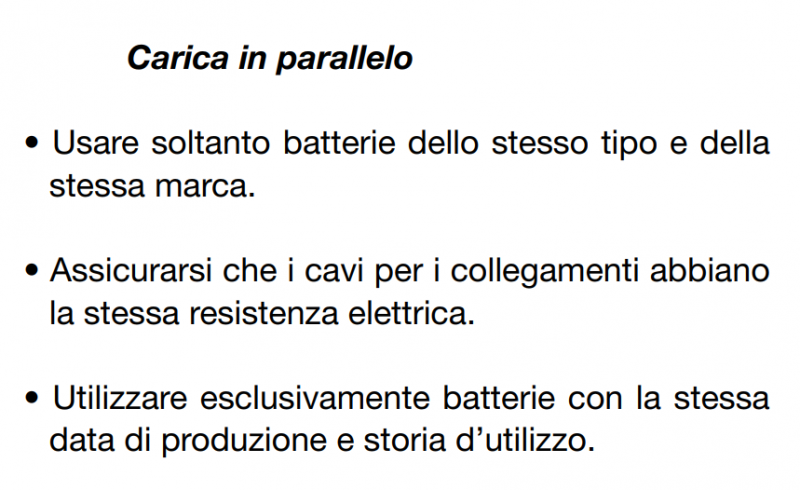

Si aggiunge un altro famoso produttore di batterie a quanto da me già pubblicato riguardo il parallelo di due batterie.
Riporto sia il primo che il secondo, per cui, se vi accingete a questa modifica sul mezzo attenetevi a quanto i PRODUTTORI di batterie raccomandano.
Se volete il massimo dal vostro pacco batterie è meglio fare così.

Sono convinto che usare stesso tipo e marca possa avere vantaggi...altra cosa è sostenere che mettere 2 piombo esempio varta e fiamm da 100 ah faccia danni...
è vero che le tensioni di carica variano da marca a marca di qualche decimo,
ma allora anche un caricabatterie o un regolatore di carica dovrebbero avere oltre all ampostazione piombo/gel etc, anche l impostazione fiamm, varta, magneti Marelli, Victronenergy, vattelapesca....

Andiamo dai! Non tutti sono nati ieri! Soprattutto dopo 20 anni di camper e paralleli tra batterie, le più disparate, di diverso amperaggio, età ed anche di diverso costo.
Io a quello che scrivono quelle aziende, non credo fermamente!

Solo gli stolti credono alla pubblicità; come a dire che gli asini volano.
Chi conosce l'elettrotecnica non si fa abbindolare.
P.S.
si possono chiamare "Varta" o "Fiamm", ma certe cose senza un fondo di studio non ci stanno.
