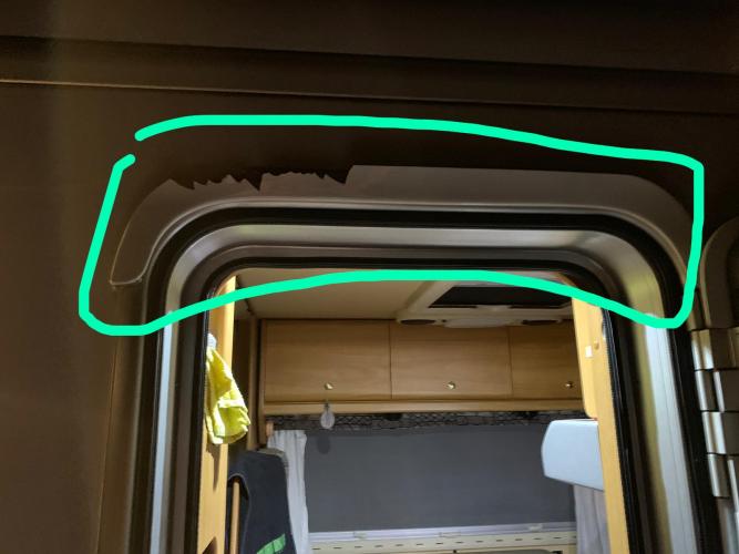

Buonasera a tutti, intanto complimenti perché date dei consigli utilissimi! Purtroppo durante il viaggio (credo colpendo un ramo) ho rotto il parapioggia che si trova sopra la porta. Il camper è un Laika Ecovip 7r, qualcuno saprebbe dirmi se esiste questo pezzo di ricambio? Perché non sono nemmeno sicura si chiami  così, e su internet non riesco a trovare nulla. Grazie mille in anticipo IMG-20190808-WA0011.jpg

Anche  a me è successo, l'ho eliminato tutto e sostituito con un gocciolatoio morbido incollato al mezzo e con due viti autofilettanti alle basi, per tenerlo fermo  poi ricoperte di silicone, questo

Penso che lo trovi solo in laika, ma visto la poca distanza dal tendalino, quello sgocciolati non serve a nulla. Ma se lo vuoi cambiare devi rivolgerti alla casa madre

Cerca con le parole chiave "gocciolatoio porta ingresso camper", perchè potresti anche trovare il ricambio originali presso qualche grosso rivenditore, tipo Italia Camper Sud.
Se poi ti dovesse andar bene anche un ricambio di tipo "universale", penso che quello potresti trovarlo abbastanza facilmente.

Prova anche alla Due Elle S.n.c., è l'officina situata sotto il vecchio stabilimento di produzione Laika. Numero 0558070366, dueelle.tav@virgilio.it .

credo che il tendalino non sia montato sul camper della foto in quanto vi è poco spazio tra quella cornice ed il tetto. SCrivo questo perché ho visto alcuni 7r della laika la cui parte sottostante del tendalino è praticamente appoggiato a quel gocciolatoio in modo da avere il tendalino a filo con il tetto. Diverso il discorso se su quel camper è stato installato il tendalino ad angolo sul tetto, ma anche in questo caso credo non sia fattibile a meno di eliminare la parta longitudinale portapacchi presente su quel tipo di camper

Allora significa che ci vedi meglio di mewink​​​​​​
Io non sono riuscito a capirlo, complice il fatto che dal cell con troppa luce una foto del genere si fatica a vederla bene

Si potrebbe ricostruire con stucco e fibra di vetro
carteggiare riverniciare .
Una oretta di tempo ed è fatto
meno di 10 euro totale
