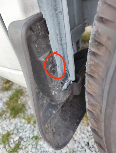

Inserito il 16/08/2023 alle: 19:56:19
Per evitare l'utilizzo di uno deimorsetti ho sfruttato i fori per la chiodatura in plastica del parafango utilizzando a mia volta un chiodo di plastica della giusta dimensione.IMG_20230816_195201.jpg
