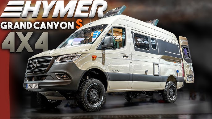

Ne ho due, o meglio ora ho il mio del 2015, Sprinter 316 4x4 con motore 2.2 163 cv e cambio manuale, ma senza le ridotte (la Hymer non lo prevede come opzione neppure a richiesta) e la trazione è normalmente TP e con un pulsante si mette anche la TA quando serve. Si inserisce entro 10km/h ma poi si puo fare qualsiasi velocità.  Semintegrale di 7m surprise
Però sono in attesa da un giorno all altro del nuovo, Sprinter 419 (41q ma declassato a 35) 4x4 , motore 2.0 190cv e cambio automatico, trazione 4x4 4Matic cioè si inserisce istantamneamente quando serve, senza bisogno di fare nulla.  Purtroppo anche questo senza ridotte, ma forse il convertitore di coppia da una mano a procedere a bassa velocità senza strappi. Questo sarà un furgonato di 5,90, Hymer Grand Canyon S.  Lo cambio anche perchè senza sbalzo è piu adatto che il semintegrale con 230 di sbalzo, che spesso il gancio di traino fa da aratro nonostante sia a 55cm da terra e quindi non puo fare certi dislivelli.
Praticamente sarà identico a questo.
certo che non è un veicolo da fuoristrada nel senso di rocce o pietraie, ma penso che su una pista dell Islanda o del Marocco, con fondo decente e modesti guadi (entro 60cm comunque) possa cavarsela senza danni...ma con molta attenzione e velocità non dico a passo d'uomo ma poco di piu.
Se la moglie non mi uccide quando si rende conto che non c'è posto per la roba, spero di godermelo piu dell attuale di cui comunque sono stracoontento ma entro certi limiti dovuti alla dimensione.
pulsante si mette anche la TA quando serve. Si inserisce entro 10km/h ma poi si puo fare qualsiasi velocità.  Semintegrale di 7m Però sono in attesa da un giorno all altro del nuovo, Sprinter 419 (41q ma declassato a 35) 4x4 , motore 2.0 190cv e cambio automatico, trazione 4x4 4Matic cioè si inserisce istantamneamente quando serve, senza bisogno di fare nulla.  Purtroppo anche questo senza ridotte, ma forse il convertitore di coppia da una mano a procedere a bassa velocità senza strappi. Questo sarà un furgonato di 5,90, Hymer Grand Canyon S.  Lo cambio anche perchè senza sbalzo è piu adatto che il semintegrale con 230 di sbalzo, che spesso il gancio di traino fa da aratro nonostante sia a 55cm da terra e quindi non puo fare certi dislivelli. Praticamente sarà identico a questo. certo che non è un veicolo da fuoristrada nel senso di rocce o pietraie, ma penso che su una pista dell Islanda o del Marocco, con fondo decente e modesti guadi (entro 60cm comunque) possa cavarsela senza danni...ma con molta attenzione e velocità non dico a passo d'uomo ma poco di piu. Se la moglie non mi uccide quando si rende conto che non c'è posto per la roba, spero di godermelo piu dell attuale di cui comunque sono stracoontento ma entro certi limiti dovuti alla dimensione. Scusino il breve ma doveroso OT per chi fosse interessato unicamente al discorso compressore
Capito, sono mezzi con i quali puoi fare anche la sabbia, magari non le dune ma le piste di sabbia si
dipende dalla passione che si ha, a me piace ma lo faccio con la macchina con il furgone non sono mai andato in africa ma l'ho provato lo scorso anno su una spiaggia in turchia percorrendola sulla battigia per vari km, se la cava
Quindi il vecchio è a trazione inseribile, mentre il nuovo 4Matic, conosco lo ha un amico, sembra che il cambio automatico abbia rapporti molto corti in basso (me lo hanno detto ma non so se è vero)

Inserito il 26/05/2024 alle: 11:44:10
In risposta al messaggio di rubylove del 26/05/2024 alle 09:26:46
Capito, sono mezzi con i quali puoi fare anche la sabbia, magari non le dune ma le piste di sabbia si dipende dalla passione che si ha, a me piace ma lo faccio con la macchina con il furgone non sono mai andato in africa
ma l'ho provato lo scorso anno su una spiaggia in turchia percorrendola sulla battigia per vari km, se la cava Quindi il vecchio è a trazione inseribile, mentre il nuovo 4Matic, conosco lo ha un amico, sembra che il cambio automatico abbia rapporti molto corti in basso (me lo hanno detto ma non so se è vero) In ogni caso anche senza serbatoio il compressore è utile oltre che per eventuali forature o aggiustamenti anche per rigonfiare nel caso si rimanga bloccati su sabbia, a volte l'unico modo per uscire è sgonfiare le gomme, in questo modo si allarga e si allunga la superfice a contatto ckn la sabbia Se dovessi decidere di prenderlo ti do tutte le informazioni per l'installazione Se monti un serbatoio, dovresti montare anche una valvola di non ritorno, questo impedisce che l'aria dal serbatoio rientri verso il compressore quando è spento, se non la metti e lasci il mezzo fermo per un po di tempo questo si svuota perche il compressore spento trafila sempre un pò di aria io ci ho messo un rubinetto, in questo modo se non ci sono altre perdite l'aria rimane dentro sempre in pressione, però ti devi ricordare di chiuderlo!
