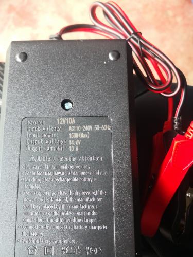

Se come m'è non pretendete cariche ultra fast, visto che venivo da un impianto 20ah ora e mi bastavano, non dovete fare altro che rifare tutto a 20ah,senza cambiare cavi con quelli del'Enel, venivo da due agm da 100ah peso 60KG,ora una litio da 150ah 15kg e autonomia alla grande con stessi tempi di carica, viaggio con 45kg in meno. Una batteria prende quello che gli dai, non quello che vuole. Da notare che il caricatore della batteria carica a 10ah ora è ha una sezione di cavi da 4mmIMG_20241110_160538.jpg
