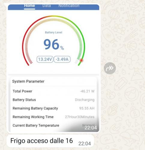

Per comodtà copio dall'altro thread sui frigo a compressore:
... mio figlio ha allestito un van (il 3⁰) e stavolta si è convinto a fargli montare (grazie, Ciro) come BS una LFP da 100 Ah della nota cantina Echo Worthy, con DCDC Renogy.  Ha poi preso un frigo portatile come segue:
.. che su un depliant in rete ho letto consumasse 60 W.
Ieri sera ha inaugurato il mezzo uscendo in libera sulle montagne bresciane, e verso le 22 mi ha mandato questo report dall'applicazione EW:
A parte che se ha acceso il frigo ancora a casa andrebbe detratto il tempo del viaggio (2 ore) perché  durante quello la BS è alimentata dal DCDC, si vede comunque che il consumo reale è  3.49 A, cioè 46 W e non i 60 W nominali. (Forse in questo modello è possibile anche un "regime turbo", il che giustificherebbe il  dato) ...
Mi ha poi detto mio figlio che il compressore stava acceso circa 55 sec., ogni 3 minuti. (Aggiunta: Poco fa (h 14) me l'ha mostrato, mi è parso piuttosto silenzioso, cosa confermata da lui, che ce l'ha sotto il letto)
NB: è uno dei tanti suppongo altrettanto validi, però so per certo che questo va bene e i due comparti, con sportelli separati e con T settabili,  diverse o uguali, sono una novità su questi piccoli volumi.
Modificato da Armando il 27/07/2026 alle 19:49:37

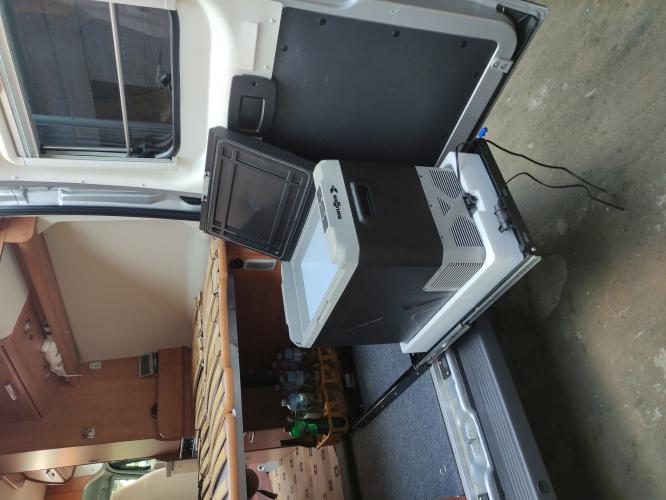

1730133477604(3).jpgIo sono 2 anni che utilizzo questo preso in fiera a Parma, non ricordo se a €. 200 o 250. Funziona benissimo, provato in Grecia a 40gradi fuori e a - 20 ci arriva davvero, secondo me su un frigo secondario non vale la pena spendere cifre assurde
