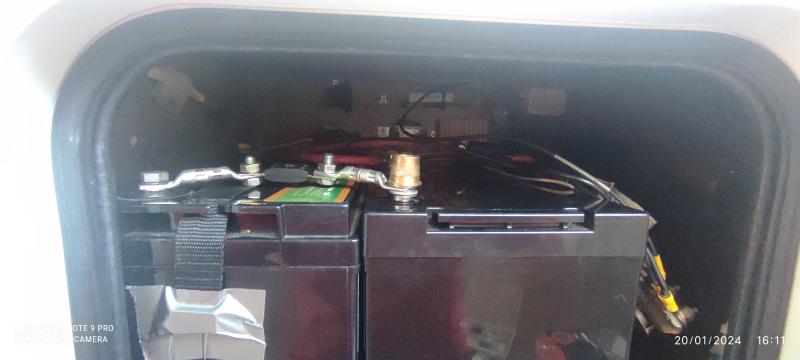

Il posto ci sarebbe, ma sarebbe sulla paretina della dinette dietro il sedile passeggero. Dovrei però bucare suddetta parete per entrare con i cavi nel vano batteria...
Questa la situazione; lo spazio in altezza è limitato, così come lo spazio laterale.

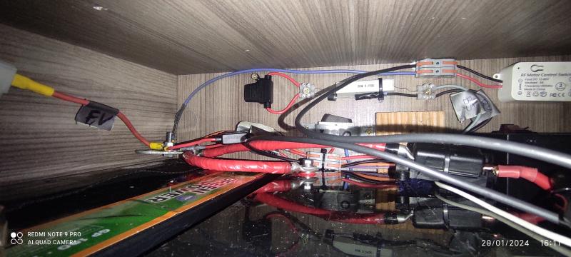

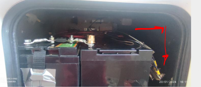

un dc-dc da 50A che è uno dei più grossi, e che magari non fa nemmeno il caso tuo, ha uno spessore di 40mm.
Dalle foto, vedo che c'è un bel po' di casino là dentro e molto discutibile in termini sicurezza...
Lo metterei qua, tanto una volta installato mica lo devi smontare ogni giorno...
Essendo le batterie già installate lì, significa che tutto ciò che ti serve è già disponibile all'interno di quel cavo, il massimo che dovrai fare, installazione dc-dc a parte, è sostituire il cavo bm-bs che comunque vada sarà sempre fattibile con un po' di pazienza e i giusti attrezzi.

non c'è nessuna distanza obbligata, se non una regola di massima, la quale dice che tra la sorgente (alternatore) e la destinazione (BS) bisogna cercare di avere la minor distanza possibile.
I cavi vanno dimensionati con opportuna sezione in base alla lunghezza alla quale sari obbligato e il gioco è fatto.
Quel vano è perfetto, basta sostituire i cavi e arrivare con gli stessi su 2 belle busbar neg. e pos. fissate a parete, per poi da lì ripartire con la sezione MASSIMA che il dc-dc sarà in grado di ospitare in base al modello che sceglierai.
Sempre sulla parete a dx, metterei 2 porta fusibili multipli, uno per accessori con elevato assorbimento, l'altro per accessori da pochi ampere, eliminando così tutto quel casino che c'è là dentro.
Il parallelo tra la BS1 e la BS2 va fatto senza alcun fusibile e con cavi di grossa sezione. Pur potendo andare in corto anche le AGM, sarebbe un fatto più unico che raro e data la posizione non vi è pericolo alcuno di fare dei corto circuito.

Dove indicato c'è l'alimentatore (in fondo al vano) e il nodo di distribuzione (tutto a destra).
In alto come dice Grinza non ci sta come spessore. Sopra al vano tecnico che la seduta della dinette, quindi niente asola rettangolare.
Vi assicuro che è stato un bel casino farci stare tutto con relativi fusibili (la situazione non è quella attuale; sono foto vecchie che però rendono l'idea degli ingombri)
